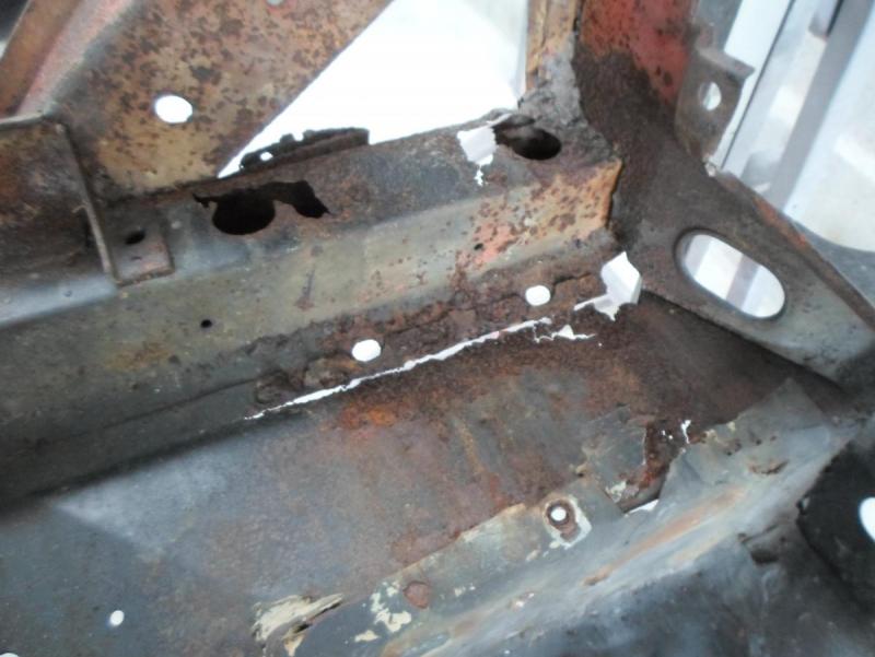

Salut les gars,

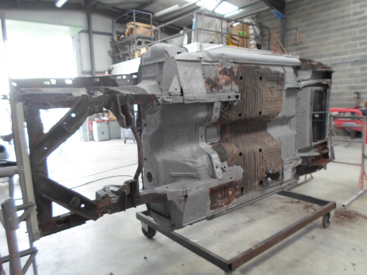

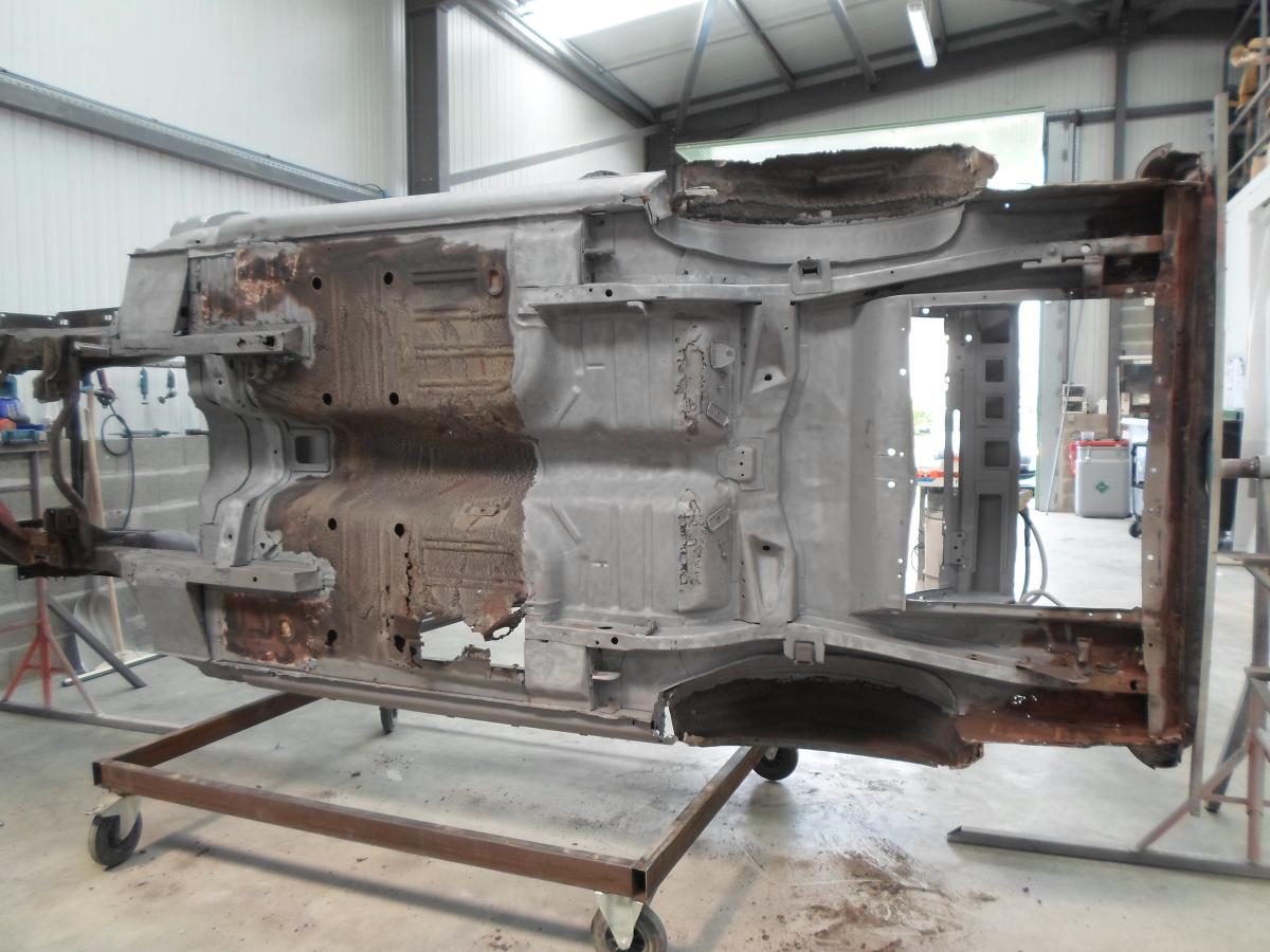

Ici un peu de nouveau, le carrossier à démonté les ailes arrière, la Mustang est partie au sablage et à reçu son traitement anti-rouille..
Le verdict est comme on s'y attendait : TOUT EST POURRI !!
On ne garde absolument rien : plancher, tout l'arrière, le berceau moteur complet, les cheminées, le tablier, les portes, tout à la poubelle..
Maintenant y'a plus qu'à passer commande et les travaux pourront commencer.

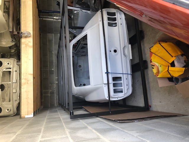

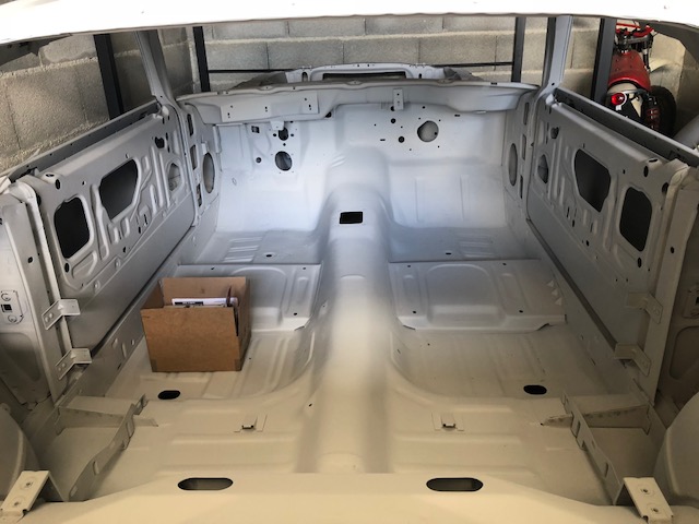

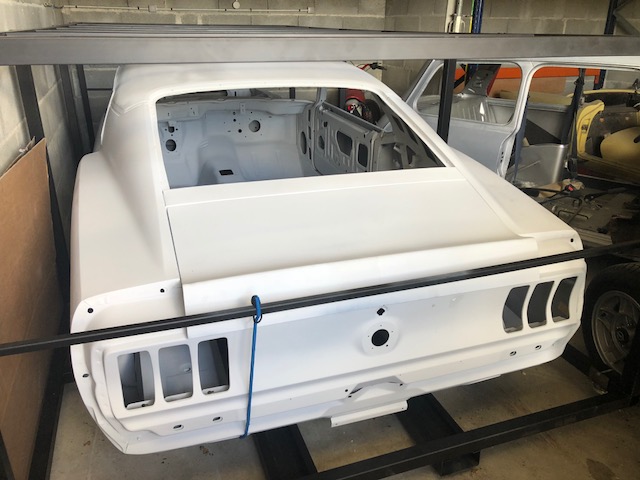

Maintenant les prochaines étapes sont la commande de la suspension, découpage des tourelles d'amortos, renforcement compartiment moteur coté conducteur (doublage plaque) pour le futur embrayage hydraulique (je pense partir sur du TILTON), niveau qualité et solidité c'est bien bien au dessus de wilwood, montage des poignées, on va essayer aussi de modifier le tunnel de transmission en l'agrandissant en largeur et hauteur de 5 à 10 cm pour pouvoir caser la boite.
D'ici cet été les travaux de carrosserie, l'alignement et le montage à blanc va commencer, ça commence à sentir bon...

J'ai raté la coche, t'as commandé une coque neuve ?
Ce message a été modifié par Lancelot - 03 April 2018 - 02:06 PM.
#76
Posté 03 April 2018 - 02:33 PM
Au final vu le prix des pièces et le boulot en carrosserie ça coûtait moins chère dacheter la coque neuve que de tout refaire.
Pis je gagne déjà une année au moins sur la restauration, là cest du montage à blanc, de lalignement et peinture
