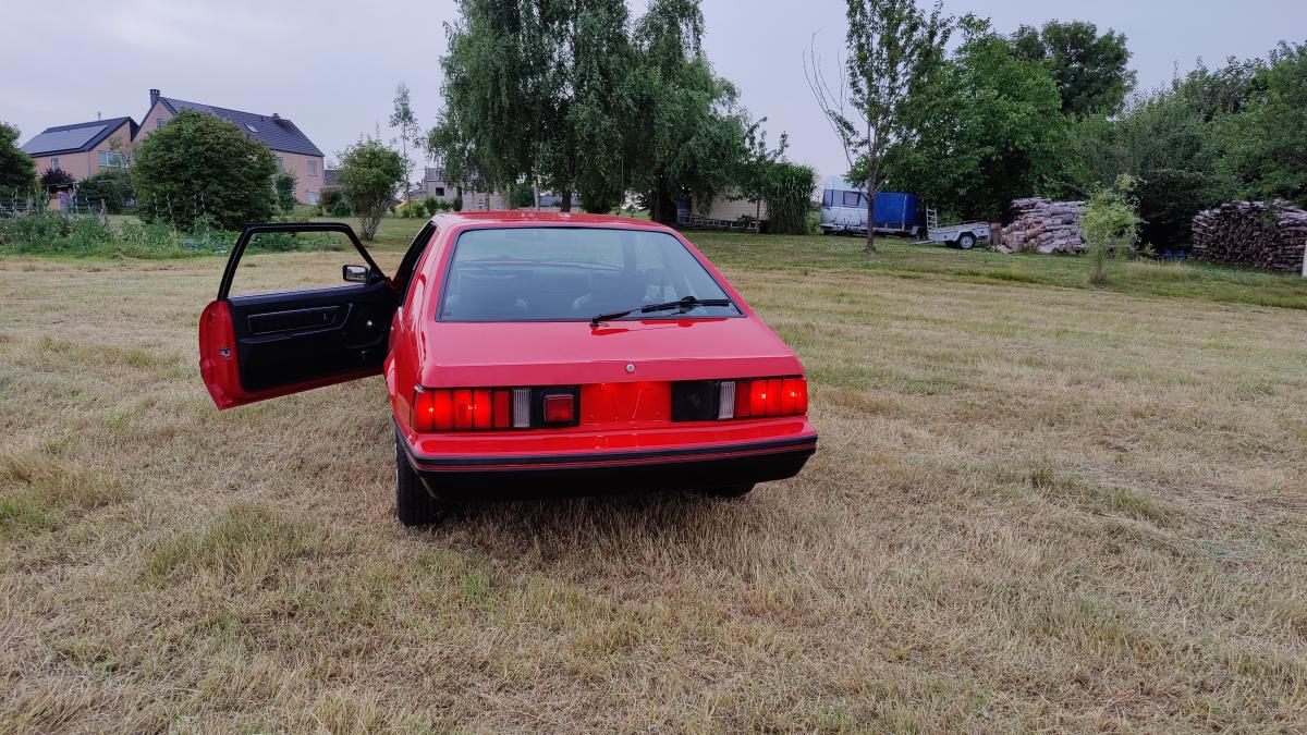

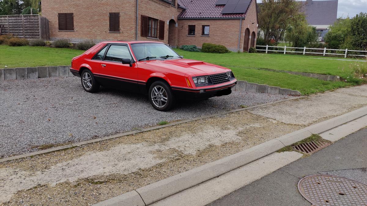

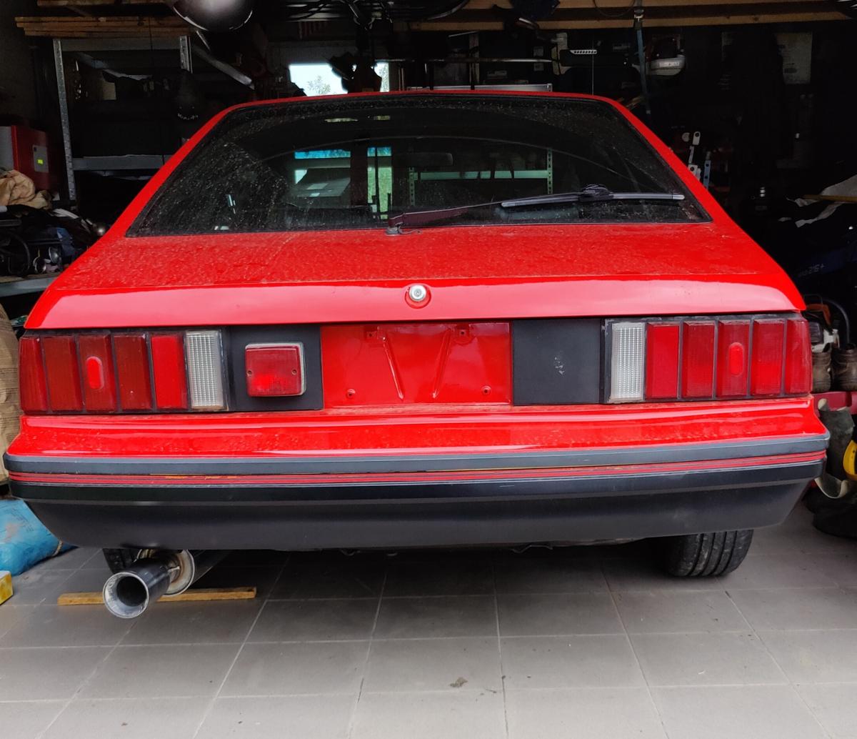

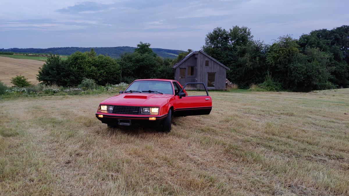

voilà après quelque mois, elle est enfin terminée à 98%
Tout l'intérieur est remonté, j'ai réalisé une ligne d'échappement sur mesure, je l'ai bichonné.
J'ai eu l'occasion de la passé au contrôle technique et elle est passée du premier coup.  :rock:
Il me reste quelque bricole a réalisé, comme un traitement anti rouille pour les corps creux.
