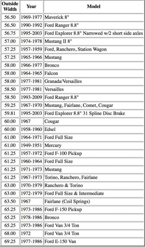

Qql '1 connait les dimensions en largeur des pont Arr selon les différentes année ?
D'avance merci

Donné dans un post d'il y a 4 ans :
http://www.mustangpa...de-roue-pont-9/
Largeur des ponts " Flange to flange "

Si c'est pour savoir quoi adapter sur une Mustang, on peut toujours compenser quelques cm de largeur en changeant les jantes.
En revanche, l'écart entre les  fixations de lames de ressort, ça risque d'être plus compliqué, y compris à largeur totale égale.

Ben le souçi vient que c'est 1 pont de 67/68,qui m'a été vendu pour 1  65/66..donc le coté ext.des  pneus( 215/60/15) frottent sur le rebord int. de l'aile.Soit monter des pneus 205/50/15 ou alors découper le rebord intérieur du passage de roues.Qql a t-il déja éré confronté à cela.

Plus simple de prendre des jantes avec un offset plus faible, mais du coup l'entre axe des fixations aux ressort est toujours bon ?
