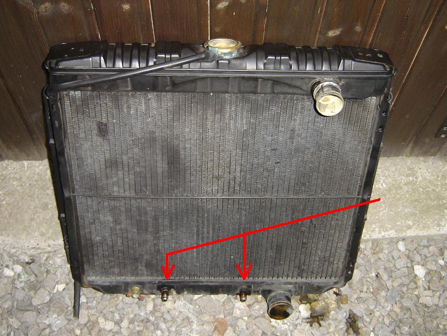

J'ai besoin d'aide
A quoi peut bien servir ces deux embouts? Ont-ils un rapport avec la boîte?
Chez Mustang unlimited il y a 2 radiateurs différents pour v8 289 de 68, je suppose qu'il n'y a que la taille qui change :oops:

quels embouts?
#259 Raph
Raph
  • 788 Messages :
  • Location:Huy
Posté 22 June 2005 - 09:41 PM
ceux ci
#260 franckgras
Posté 22 June 2005 - 09:45 PM
C'est le refroidissement du liquide de boitoto.
