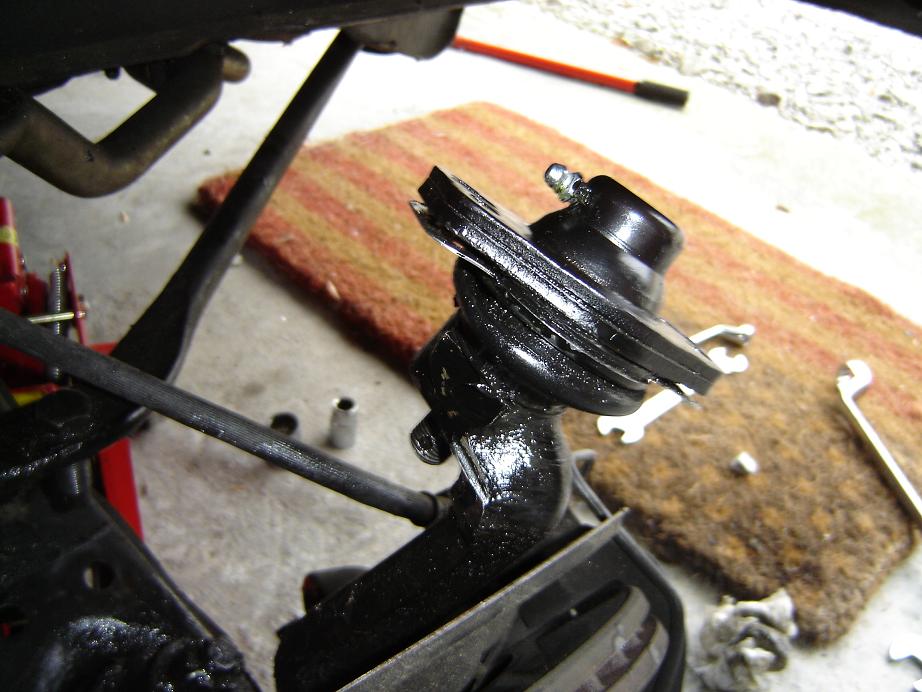

Posté 15 May 2006 - 08:20 PM
J'ai besoin de votre expérience .
Je suis occupé à changer la rotule de ma roue avant droite , tout est démonté mais j'ai un stress . Je n'arrive pas à la retirer... :oops: je suis pas vraiment mécano .... je suppose qu'il suffit de la retirer , impossible même avec un marteau en tapant par le dessous ... à moins que se ne soit vissé ? Pourtant le boulon du dessous est retiré

Posté 15 May 2006 - 08:41 PM
si tu ne compte pas la recuperer, tu tapes un enorme coup sec sur le bout filete qui depasse, ou tu as retiré l'ecrou.
Mais il faut absolument reposer la fusée sur quelque chose de dur, sinon, ton coup ne va pas porter.

Posté 15 May 2006 - 08:45 PM
C'est pas ce qui a de plus évident ... pour taper par le dessous ...
Je la remplace , j'en ai une toute nouvelle , pas vraiment identique mais bon , je suppose que ça va aller elle vient de chez Mustang Garage

Posté 15 May 2006 - 10:24 PM
en plus, elle semble neuve.... :?:
si tu n'y arrives pas, il faut te procurer un arrache rotule.

Posté 17 May 2006 - 06:27 PM
Oui mais elle grince sans arrêt même en mettant de la graisse 5 km après ça recommence , elle doit être grippée ...
Je vais encore essayer ce soir :x

Merci ! j'ai été chercher un arrache rotule 9 euro c'est pas la mort mais sourtout gros gain de temps :P
Je vais faire un tour aujourd'hui avec pour tester .
