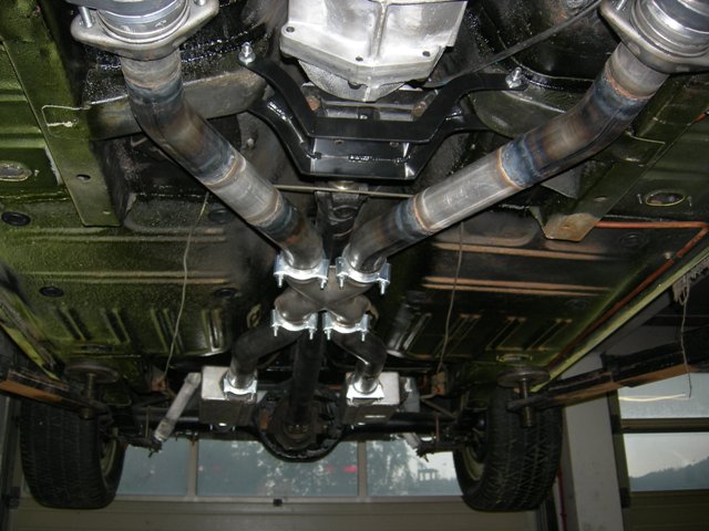

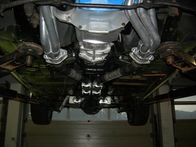

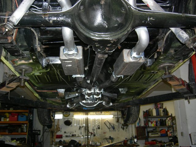

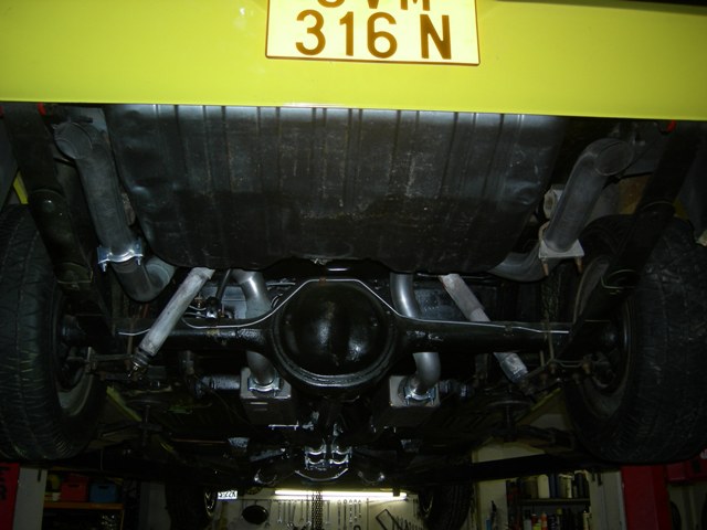

Posté 05 September 2007 - 09:49 PM
ça y est échappement terminé
et là il y a la musique
Ce message a été modifié par Lilian - 05 September 2007 - 09:54 PM.

#315 Lilian
Posté 05 September 2007 - 09:58 PM
Et le son?
C'est du maison les silencieux?
ben il y est sur la vidéo de you tube
pour l'échappement
collecteurs FPA céramique
tubes sous le plancher Hedman
Xpipe de je sais plus qui
silencieux spintech
tubes arrières Dr gas spécial boss 302
diamètre 2.5'' soit 63.5mm

#319 Lilian
Posté 06 September 2007 - 08:41 AM
J'avais pas vu l'édition du message!!!
c est bien ce qu'il me semblait, la vidéo a mis un peu de temps à charger sur youtube.
Cà en jette!!!! bravo!
Tu as fait les soudures toi même sur l'echappement?
oui les soudures ont été faites par un collègue qui m'a aidé à terminer la voiture. elles sont faites au chalumeau et à la baguette après pointage au mig.
