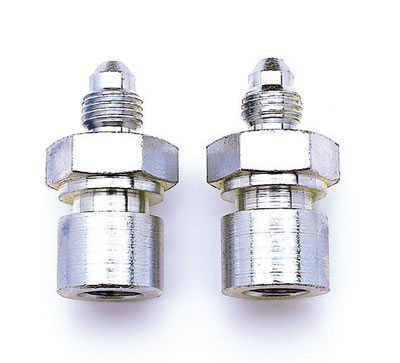

c'est simplement ça ;)
#227 gg
Posté 20 February 2006 - 01:48 PM
et ça sert à... ?
#228 F4tB10cK
F4tB10cK
    Décapsuleur
  • 4559 Messages :
  • Location:Ardennes
Posté 20 February 2006 - 01:49 PM
a raccorder les flexibles blindés aux tuyaux rigides, pour les freins ;)

@nanard: je veux raccorder mon embout de toyo rigide en 3/8x24 male sur l'adaptateur en photo, qui a une sortie male -3AN.
D'un autre coté, j'ai 2 paires de flexibles tressés, une en -3AN Male/-3AN male et l'autre en -3AN femelle/ -3AN femelle, mais un peu trop court. Donc, je vais m'en servir pour raccorder le MC avec deux adaptateurs, un en 1/2x20 inverted flare/-3AN et l'autre 3/8x24 inverted flare/-3AN. Mais me faudra donc un en 7/8 et un 3/8, toujours -3AN pour le répartiteur. Enfin, faut que je verifie, car j'ai aussi le line-lock qui est greffé dessus.....
