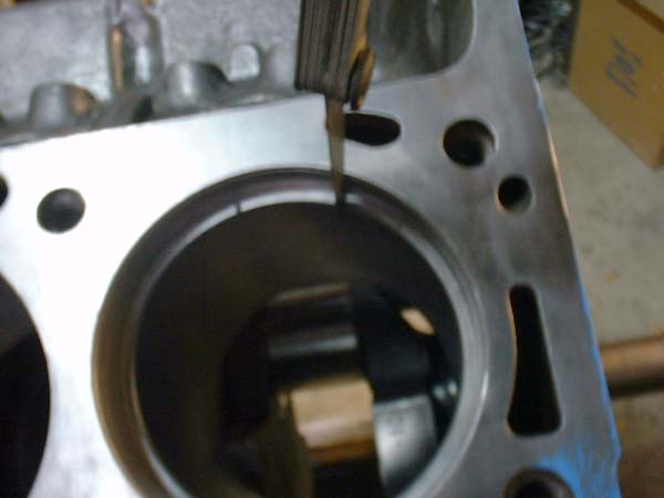

Avant de monter les segments, on controle le jeu, a l'aide d'une cale.
Chaque segment a un jeu différent. Ici, 1 er segment retaillé à 0.55mm, calculé pour un usage nitrous :P
Chaque segment sera ainsi taillé pour chaque cylindre, encore un truc un peu longuet...

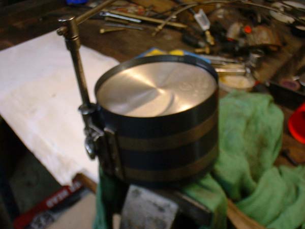

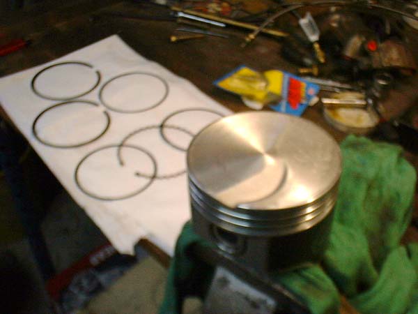

Ici le piston pret a recevoir les segments.
A l'origine, le piston a un dome de 12cc qui a été rectifié, pour redescendre vers les 11 de TC.
Ce sont des segments spéciaux, chrome moly, basse tension, avec un 2eme segment doublé (gapless) par rapport à l'origine ou il n'y en a qu'un.

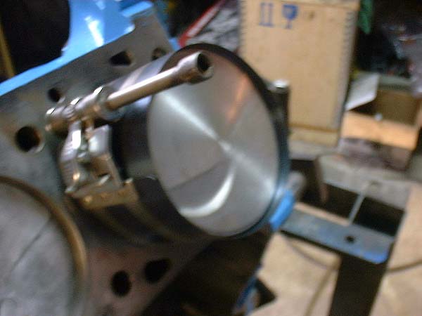

Les segments sont mis à la main, pas de pince, attention, très fragile, et très coupant.
Ensuite, on utilise un compresseur a segments, qui va permettre de les resserer pour introduire le piston dans le cylindre.

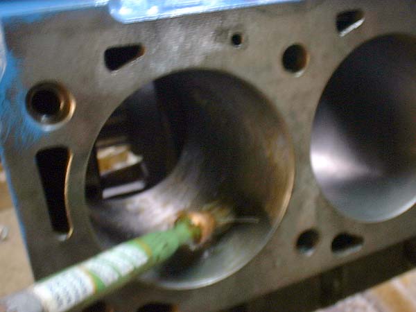

Met de l'huile :P
Toujours lubrifier, comme le piston, on enduit le cylindre d'huile moteur.

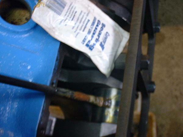

j'y ai pensé nicolas, mais je crois pas, je dois enlever quelques grammes... on verra bien :roll:

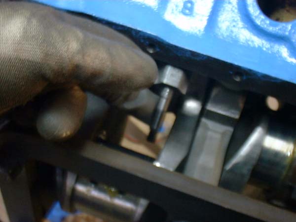

donc, avant d'enfoncer le piston, on vérifie que le maneton est bien eloigné du cylindre, sinon, les boulons vont taper dedans.... pas bon.

on en profite pour bien lubrifier, à l'aide d'une sorte de graisse spéciale.

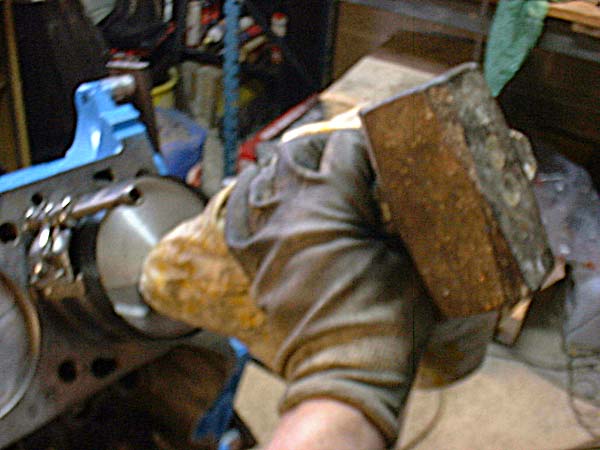

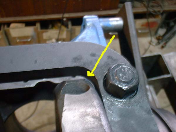

a l'aide du manche d'une massette,recouvert d'un chiffon, on frappe sechement sur la tête du piston.
Attention au passage délicat des segments. Si l'outil à comprimer est mal mis, ou de mauvaise qualité, le segment risque de sortir, et se briser net ...

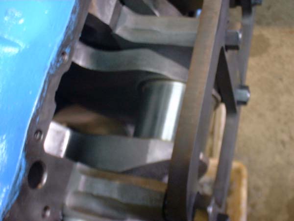

Posté 21 May 2006 - 08:02 PM
Tout en frappant, on guide la bielle de l'autre main.
Des que les boulons arrivent au niveau du maneton, on arrete de frapper pour mettre le coussinet.
Si on est pas sur de soi, on peut recouvrir les boulons de bielles avec de la durite ;)
