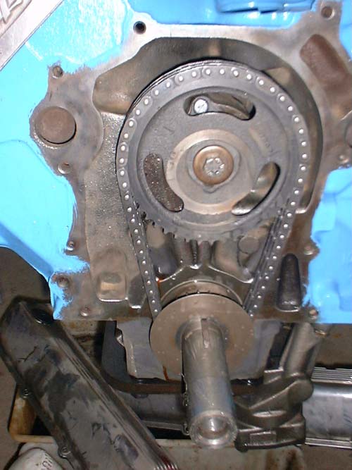

sur un fond de bon scott pour se redonner du courage ... :P
fixation définitive de la distrib, sans oublier de la loctite sur le boulon de l'aac, et le déflecteur d'huile sur le villo.
On note l'absence de l'excentrique pour la pompe à essence mécanique, vu qu'il y a déjà 3 pompes électriques sur l'auto :)

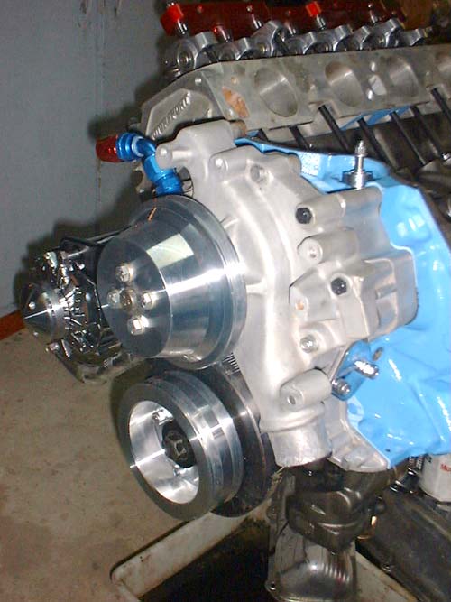

Refermage de l'avant :P
Mise en place de la pompe à eau, les poulies alu March Perfo (comme vend romuald, j'en profite pour faire la pub ;) ), le Fluidamper (damper à bain d'huile, homologué SFI), la plaque qui remplace la pompe à essence.
Pose à blanc de l'alternateur pour fabriquer les entretoises qui permettront d'alligner la poulie.
La poulie de villo comporte 2 gorges, ce n'est pas une erreur (vu que je n'ai pas de DA), mais c'est au cas ou je devais monter la pompe à vide...

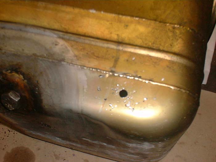

j'en profite pour mettre des tofs, car la question a déjà été posée: pose d'une sonde de température d'huile.
Très simple, on perce un avant trou

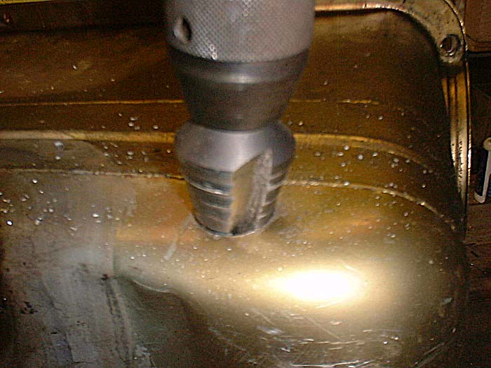

on agrandit le trou, ici à l'aide d'une fraise à étages (qui sert aussi pour les trous d'antenne)

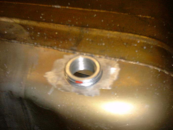

On insere un adaptateur fileté au diamètre de la sonde.
Ici un truc que j'avais sous la main pour adapter les filtres à huile

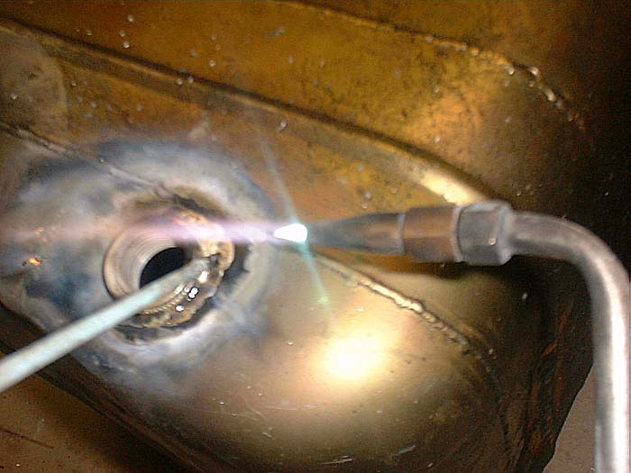

Ensuite, brasure de l'ensemble.
Le plus difficile étant de prendre la tof, avec la baguette entre les dents :mrgreen:
