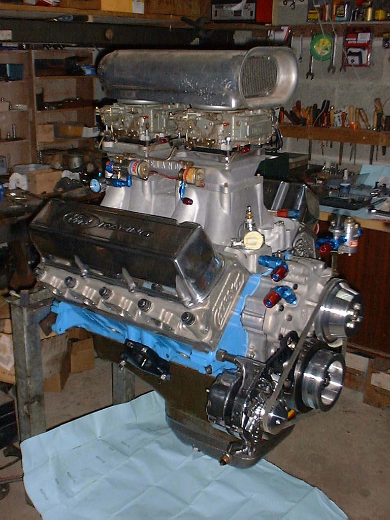

  • Location:Ardennes
Posté 11 June 2006 - 05:11 PM
pose du haut à blanc, pour prevoir tous les branchements.
Je serai obligé de monter le moteur sans cette partie, sinon, la chevre ne montera pas assez haut :(
Les cales de nitrous sont installées, ainsi que le régulateur... pas mal de plomberie en perspective
enfin, ça commence à ressembler à un moteur :P

#575 franckgras
Posté 11 June 2006 - 05:28 PM
Une usine à gaz, une centrale nucléaire; mais un moteur non :lol:
:roll: :shock: :bien:
#576 gg
Posté 11 June 2006 - 06:14 PM
l'admission on dirait les sous bassements de la tour eiffel :mrgreen:
J'en connais un qui va ch....er pour changer ses bougies :ptdr:

#579 F4tB10cK
F4tB10cK
    Décapsuleur
  • 4559 Messages :
  • Location:Ardennes
Posté 11 June 2006 - 06:52 PM
reste pas mal de taf, même si ça avance.
voila ce que cela devrait donner une fois fini....

#580 fredo08
Posté 11 June 2006 - 07:13 PM
Bien rentré ? et dis donc ce moteur ben il avance drolement 8) !! quelle rangement au passage :lol: nickel :D
