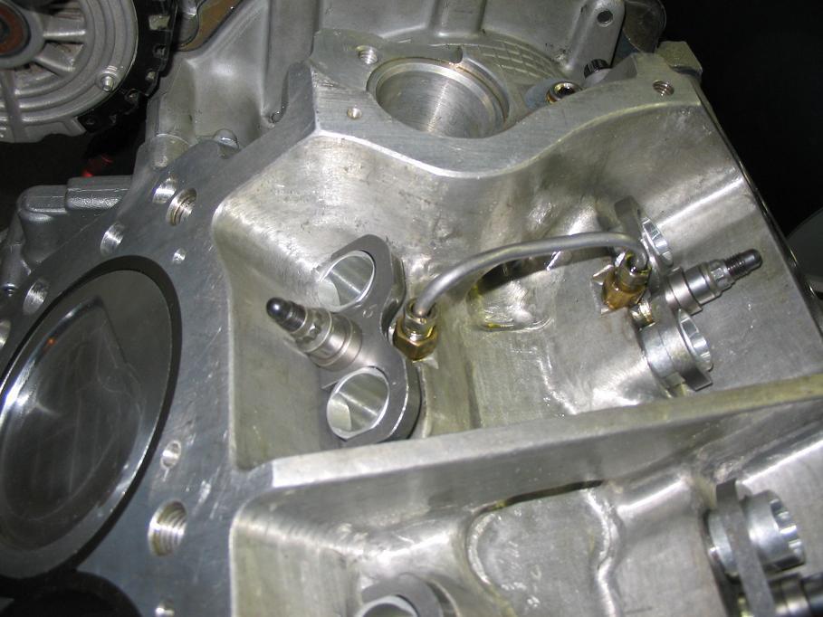

Puisqu'on est dans le circuit de graissage des poussoirs voici une modif de small block à recommander pour une utilisation racing. Je ne sais pas comment est agencé un bloc FE, mais le SBF à un circuit de graissage des poussoirs en forme de U avec une arrivée d'huile sur le haut de la branche droite (qui correspond au banc de cylindre droit). La base du U correspond à la liaison banc droit/banc gauche entre le cylindre N°4 et le N°8. Le circuit se termine en haut de la branche gauche du U (qui correspond au cylindre N°5). On comprend que dans ces conditions, les poussoirs du cylindre N°5 reçoivent le reste d'huile que les autres poussoirs n'ont pas consommé. La modif proposée consiste à transformer le U du circuit en "O" (voir photo) en ajoutant une canalisation en pont entre le cylindre N°1 et le N°5. Du coup, le dernier se retrouve avec le premier. Amen!

#76 memez

#77 nanard289

[quote=memez]Block alu!!
Oui, ça marche aussi bien :wink: et c'est 40kg plus leger qu'un R302 (j'ai la hantise du poids)
C'est du technique de chez technique. Même sans trop rien y comprendre, je dis châpeau...
En gros, tu ferme le circuit de graissage entre le cylindre 1 et 5. Si j'ai bien compris, c'est pour éviter un surplus d'huile sur le cylindre 5? Et pouquoi? S'il y a trop d'huile, ça fait quoi? Ce système est fait pour répartir la quantité d'huile de façon uniforme alors?

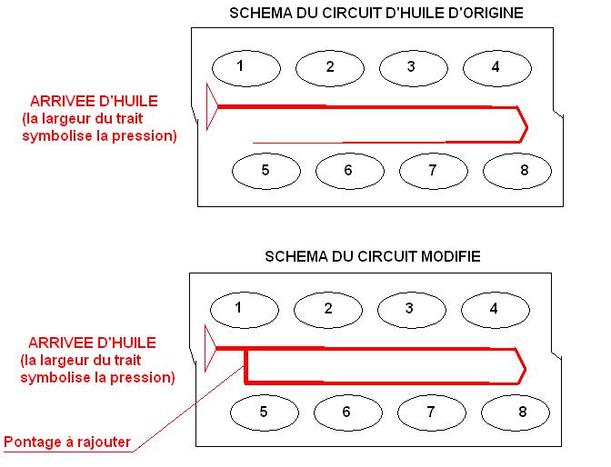

Comme tu l'as compris, le circuit d'huile initial alimente d'abord les poussoirs du cylindre N°1, puis ceux du 2, du 3 , du 4, du 8, du 7, du 6 et enfin ceux du 5. En utilisation normale, ça va bien. Pour la compétition, le circuit d'huile est modifié pour avoir une alimentation en parallèle sur les 2 bancs de cylindre et éviter un déficit éventuel des derniers de la bande qui pourrait se produire avec le montage d'origine.

  • Location:region parisienne
Posté 29 July 2005 - 10:18 PM
Comme un croquis vaut mieux que mille mots je joins l'explication du problème de l'abonné en bout de ligne
