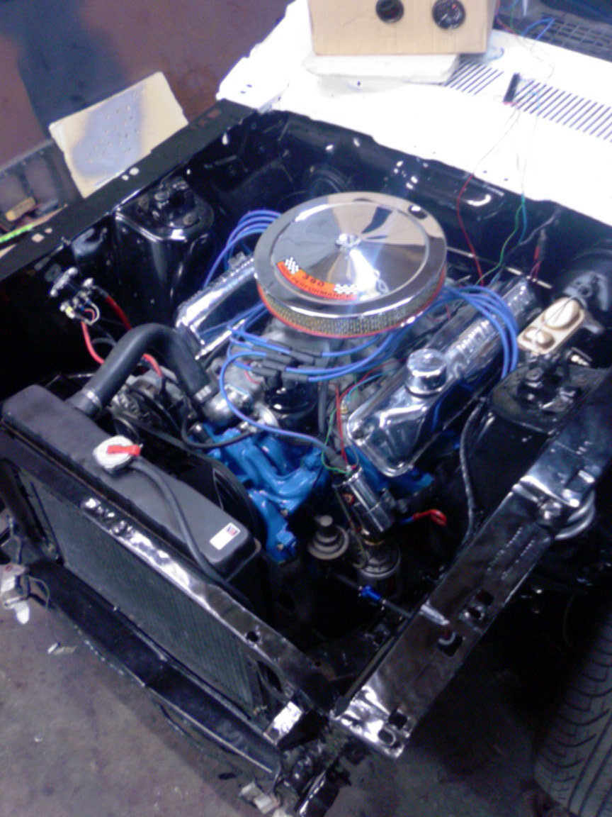

Ouais, je me suis dit, au lieu de les poser par là je vais me faire une console en carton! on voit rien à part le compte-tours sur la vidéo mais les autres mano fonctionnent, pression d'huile et température de flotte.
Fais attention Nico ta durite supérieure a l'air trop longue , elle plie au coude :) :)
Oui, j'ai un 20" comme radiateur et je pense que la durite est prévue pour un 24", d'origine quoi.... <_<
ça ira pour le moment, puis elle a toujours tourné comme ça!
Bon une pitite photo avec les cache-culbus et la gamelle;
Me reste quand même à bien caler l'allumage et finir tout le faisceau moteur.

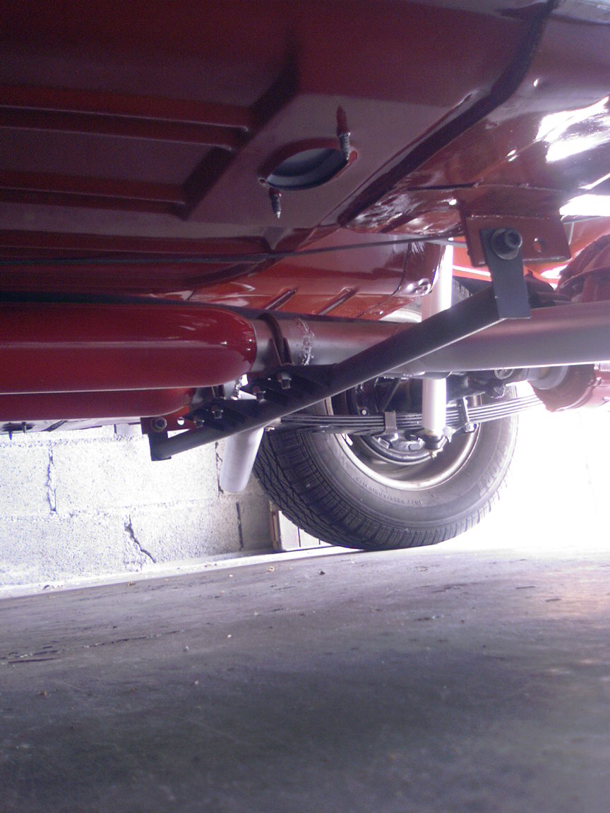

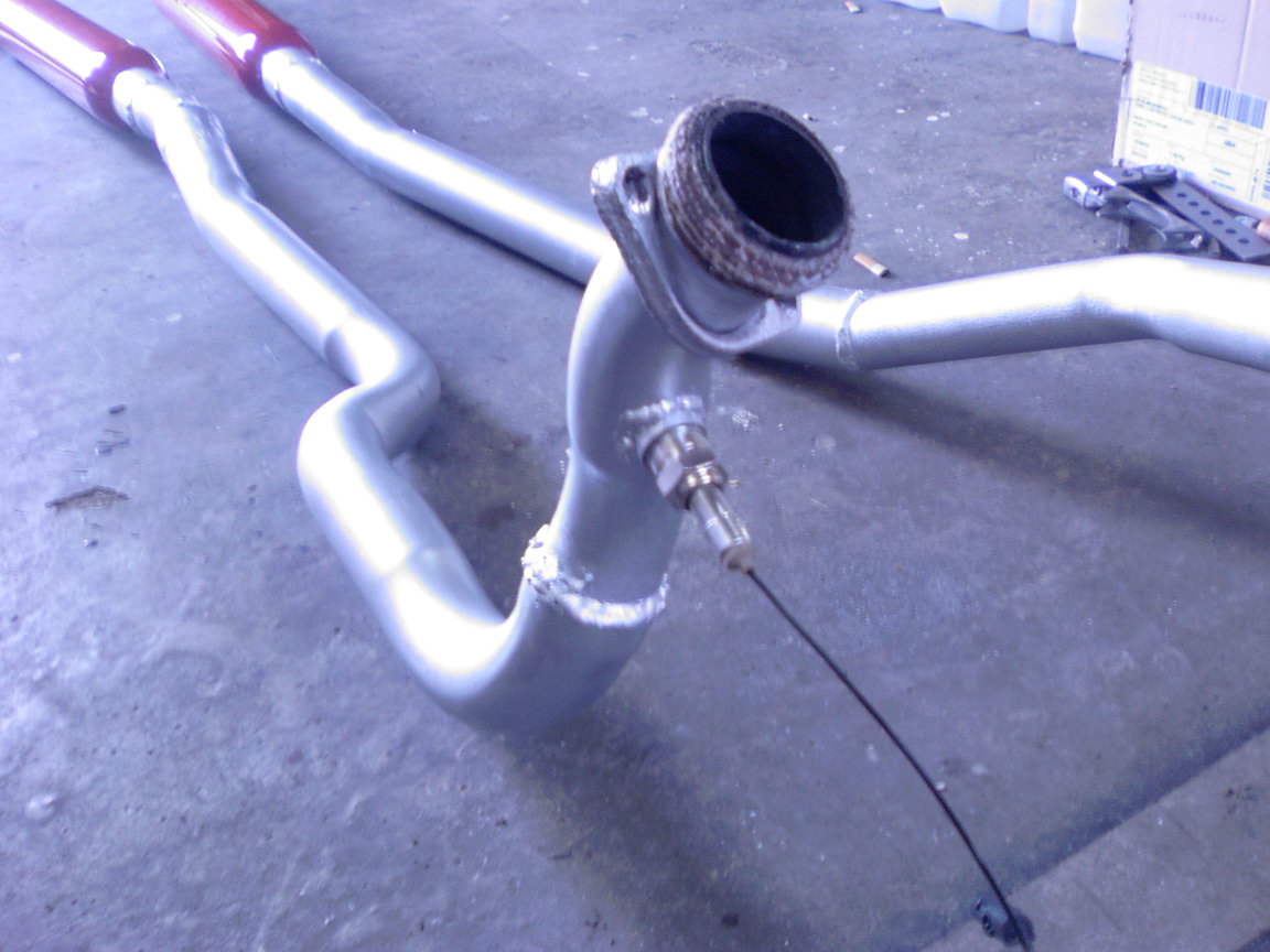

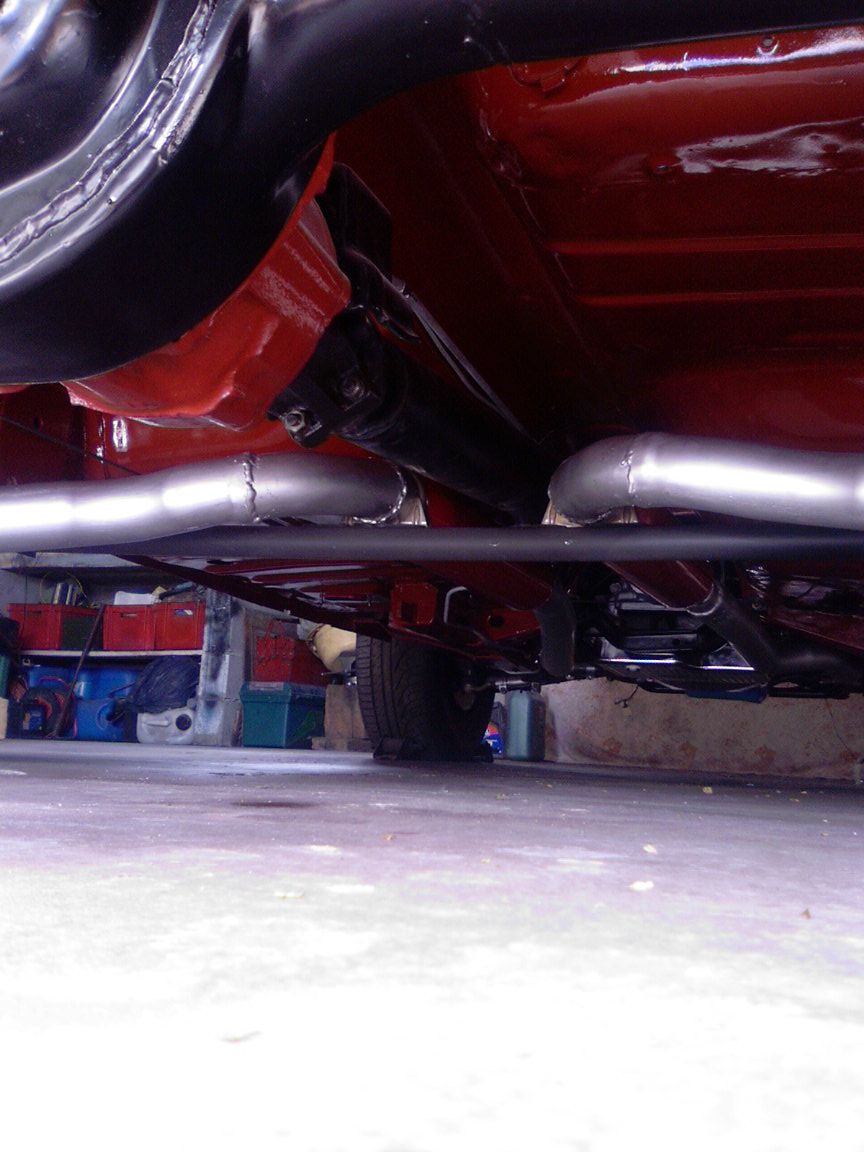

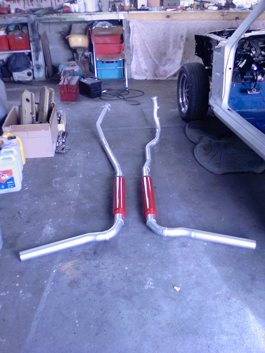

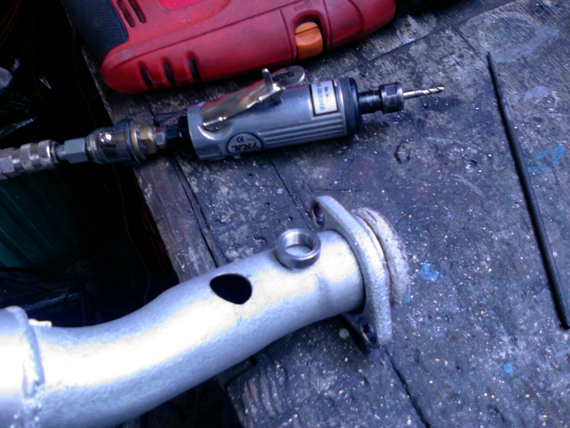

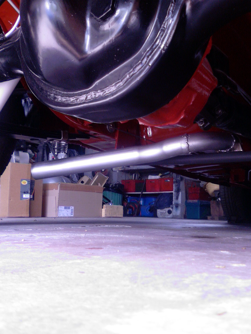

Et des tofs des lignes avant et aprés montage. J'ai mis 2 aprèm à les faire à partir des anciennes. Et 2 aprèm à chercher comment les fixer sans faire de trou dans mes planchers....
Je sais pas trés bien souder mais les soudures qui était déjà faîtes dessus sont vraiment pas trés belle :rolleyes:
Et aussi montage de la sonde lambda.

Ben j'ai pris toutes les "gauges" digitales de chez Summit.
http://store.summitr... 115 4294822093
Y'en a une pour l'AFR, air/fuel ratio donc.
Il te propose la sonde lambda qui va avec
http://store.summitr...?part=SUM-G2989
Comme tu peux le voir ce n'est pas une "wide band", elle n'a qu'un fil, donc tu ne peux pas avoir un lecture précise du mélange en fonction de l'oxygène restant dans les gas brûlés.
Pour l'instant, je ne me suis pas penché sur son fonctionnement, au ralenti le mano n'affiche rien, et ça ne marche que quand j'ouvre les gaz, il faut 2 leds rouge, 2 orange et 1 verte pour être à peu prés au mélange stoechiométrique.
Je l'ai installé 10 cm aprés le collecteur, et je ne sais pas si c'est bon....
Je vais contacté mon oncle qui s'y connaît dans ce domaine pour avoir plus de renseignements.
Et pour mon prochain block, je serai obligé de prendre une "wide band", avec lecture instantané du ratio.
C'est pas le même prix, et pour la sonde lambda non plus....

Etrange ton montage pour soutenir les échapement ! Une barre fixe qui traverse tes plancher ... et pas de silent block, en montage Fer contre Fer. T as pas peur que les vibrations résonne dans toute la caisse ?
Si non, t as de beau dessous .. on mangerai presque dessus !
#375 nicolas
nicolas
  • 1530 Messages :
  • Location:Pau
  • Mustang:Coupé 390 GTA
Posté 29 May 2007 - 10:03 PM
Ouais, le montage de mes lignes est "tout rigide"....mais bon vu que mes motormount sont pas prêt de bouger je pense pas que ça va se faire la malle! C'est un montage provisoire, mais bon vous savez ce qu'on dit du provisoire!
Et la traverse en dessous est fixée aux pattes que j'ai soudé (enfin sébastien!) pour fixer mes renforts de longerons.

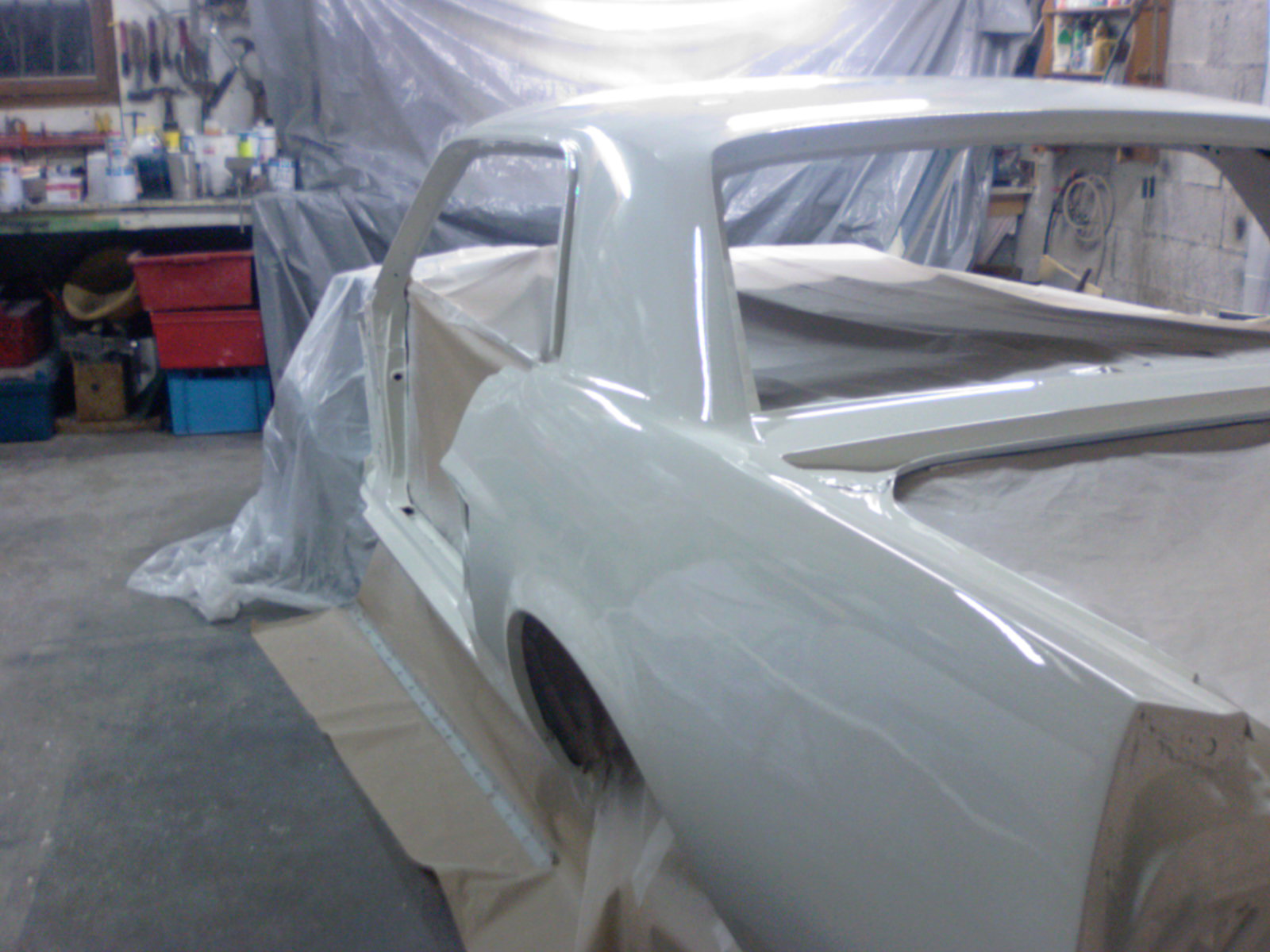

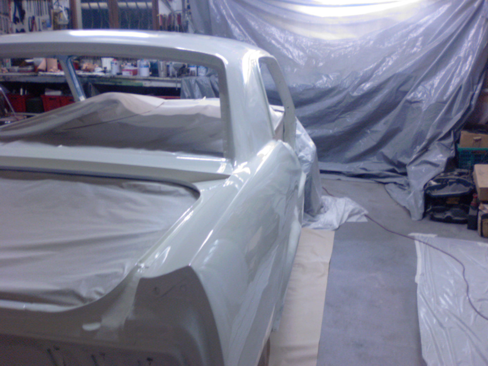

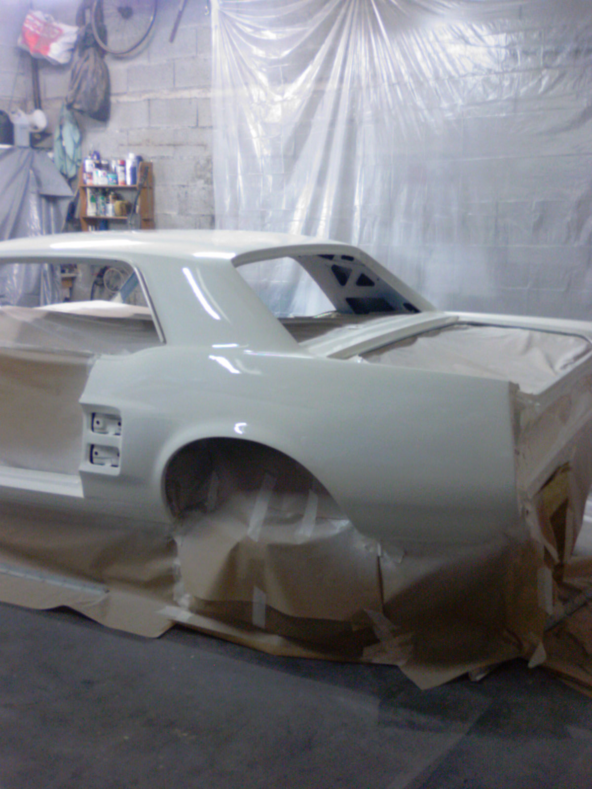

Maintenant quelques news, j'ai pas fait grand chose depuis le bourrin (que je vais démonter dans pas longtemps je pense... :lol: ), des mastics de finition, de l'apprêt etc etc
Ce WE, c'était le Vigan, et aujourd'hui j'ai trouvé le temps de finir le masquage et passer le Wimbledon White!
Et bien, ça serait pas mal, si y'avait pas ce superbe effet peau d'orange.... :(
C'est sûr je suis pas peintre ni carrossier, mais ça fera l'affaire jusqu'à l'année prochaîne ou peut dans 2 ans, quand j'aurai trouvé les fonds nécessaires pour la mettre chez un carrossier, et puis c'est que pour du provisoire! (remonter 10 lignes au-dessus :P )

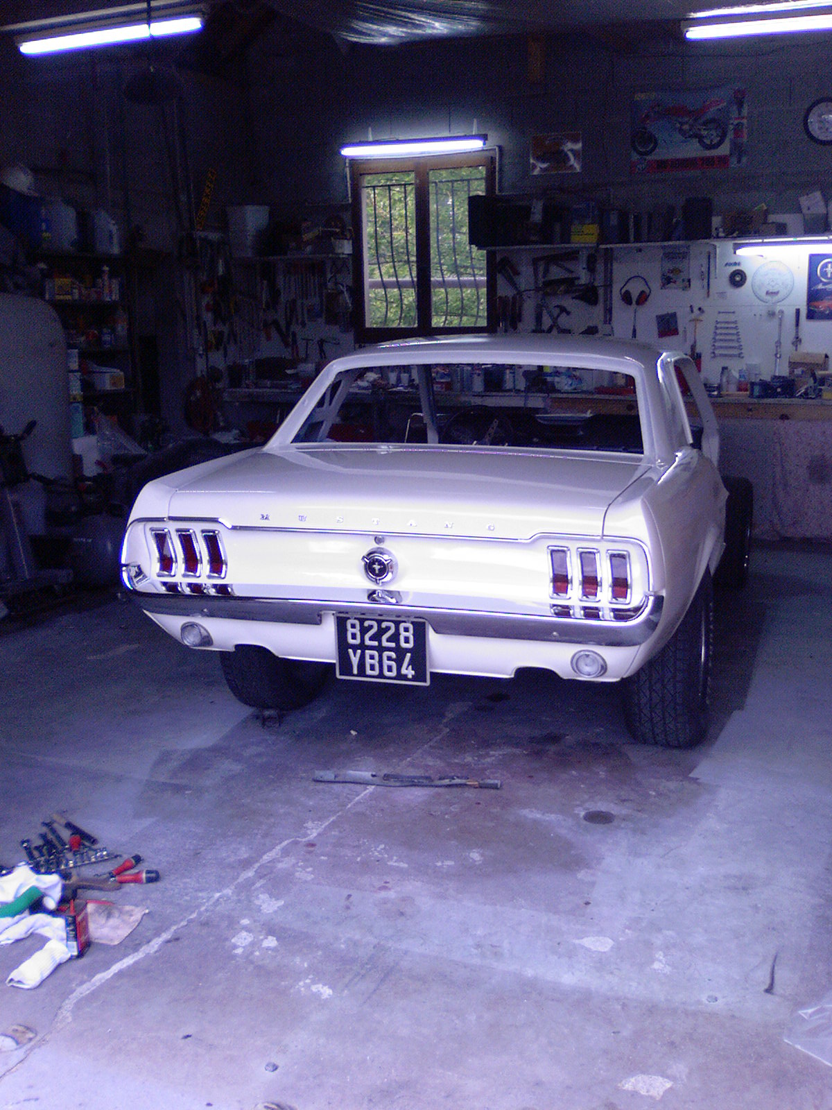

Bon pour ceux qui suivent, elle a retrouvé son joli petit cul aujourd"hui!!!
