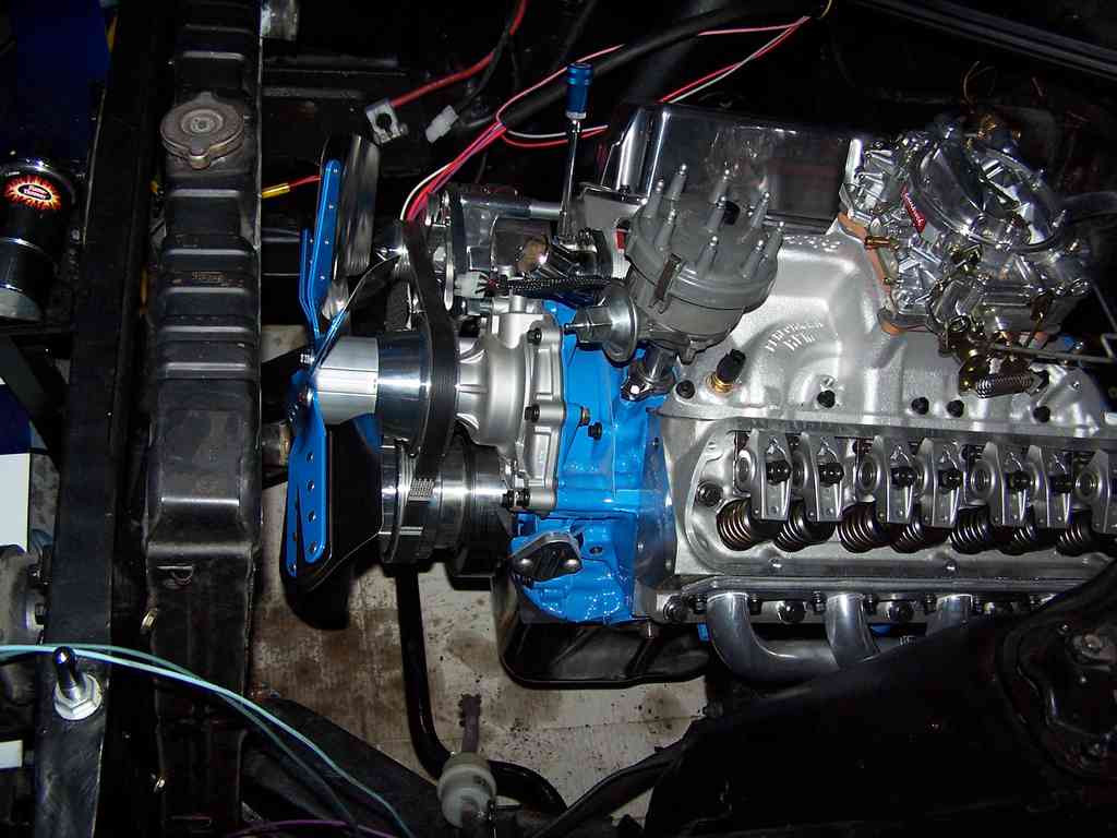

Wow !!!!!!!!!!!!!
Le moteur Stang67 !!!!!! :camera: :bravo: :bravo: :bravo: :bravo:
RIEN A REDIRE !!
Vivement que je monte à Nantes !!!!!!
Bravo !
Karl

Bonjour à tous,
Suite à mon passage dans le garage de stéph, je voulais dire que le moteur est encore plus beau en vrai, qu'en photo.
C'est une très belle bête, et qui aura sa place dans la mustang. Ils vont bien ensemble.
Je dis un grand bravo à romuald, pour son boulot "d'orfévre".
Dis moi, tes dispo, pour que je te donne mon bloc. ;-)
Et les jantes, sont super belles.
En tout cas, tu as fait du beau boulot, stéph.
Florent

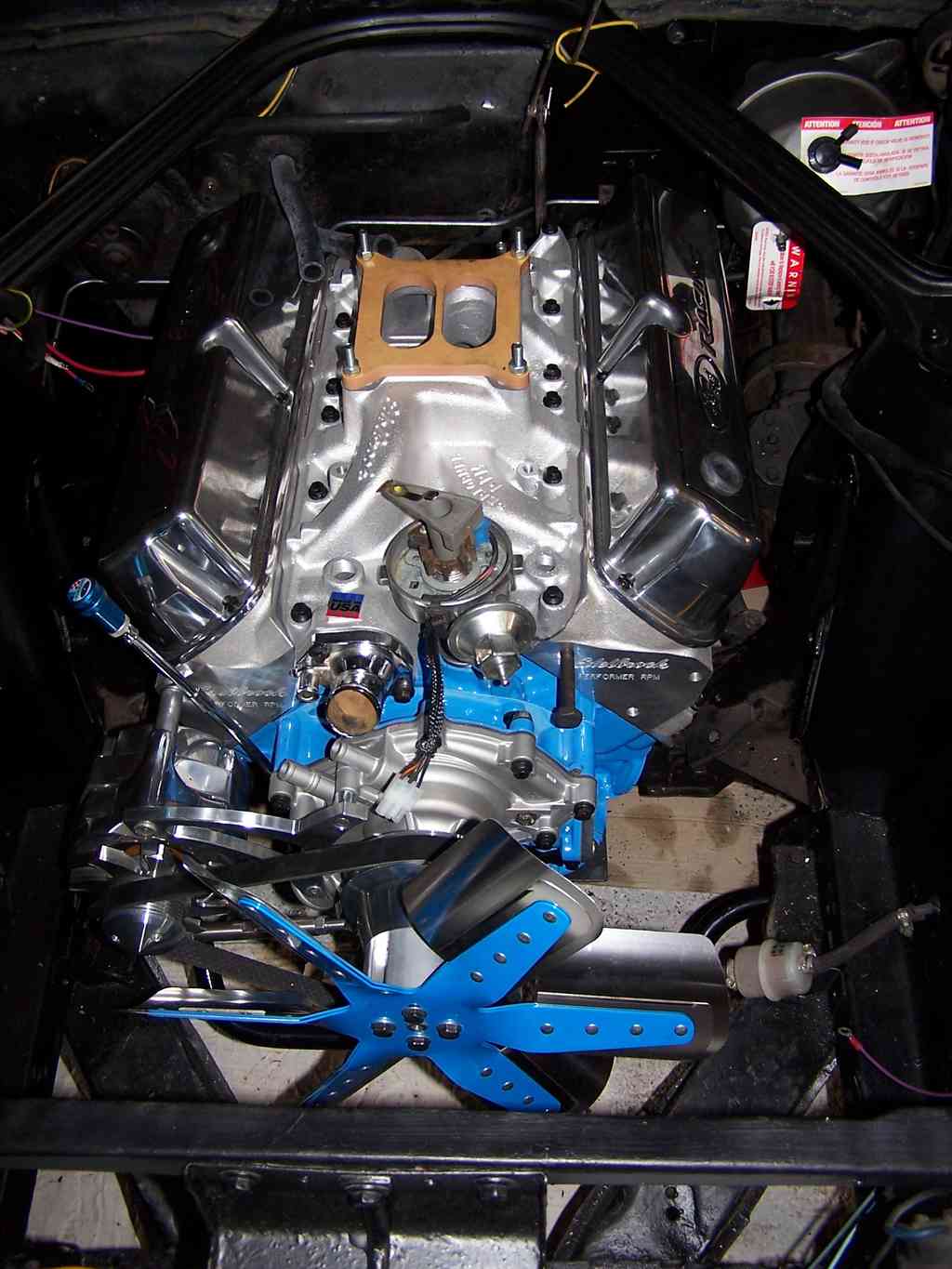

IL EST DEDANS !!!!!!! (yes.....)
J'vous passe les détails de la galère....Romu, bien ton idée de démonter les supports....mais c'est pas ton copain Hulk qui les auraient serrés par hasard ?? :mrgreen: Pas réussi à bouger un écrou....
Le coup de bol, j'ai retrouvé 2 vis pour serrer la cloche d'embrayage sur le moteur...ensuite galère pour remettre la Z-bar qui s'était barrée entre temps...
Enfin épreuve de force et d'ingéniosité pour faire correspondre les supports caisse/moteur.....mais au moins ce soir c bon !

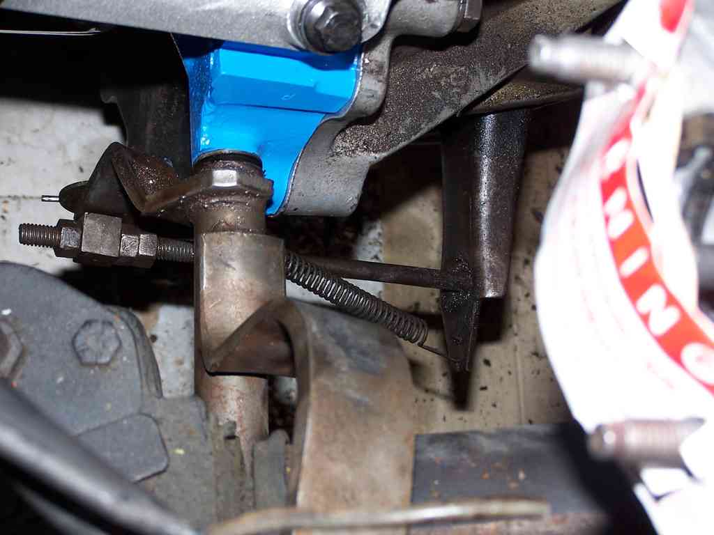

Par contre l'embrayage, remonté comme suis :
Ben la pédale est comme du beurre.....ca se regle comment ?? Je préfère le faire avant de monter le collecteur, ca doit etre plus pratique je pense.....
Pour règler l'embrayage, le but est que la butée ne reste pas en appui constant sur le mécanisme ce qui la détruirait rapidement.
On sent une pression molle à la pédale (celle du ressort) avant d'entamer le point dure lorsque le mécanisme s'actionne - ca doit représenter 2 ou 3 cm d'appui je crois vu la course.
Je vois.....là ou ca se complique c'est qu'il faut faire avec l'encombrement des nouveau collecteurs.... <_<
En fait pour avoir la course suffisante sans venir taper dans le collecteur j'ai du virer le boulon AR de la tige, celle ci venant juste affleurer le carré de fixation....
Je me dis qu'il y a le ressort empechantla Z-bar de reculer mais est-ce vraiment recommandé comme montage ?
J'ai été étonné de voir ce système car ayant acheté l'ensemble complet de Romuald, il n'avait rien de tout ça... J'attend son MP de confirmation...
#495 Stang67
Posté 17 April 2007 - 11:11 PM
Bah ecoute c'est comme le montre la photo....sur la Z-bar il y a un carré avec une tige fileté retenue par des écrous dedans.....cette tige vient faire appuie sur la palette de l'embrayage ensuite.... :mellow:
Je pensais que tous les embrayages étaient comme ca moi.... :rolleyes:

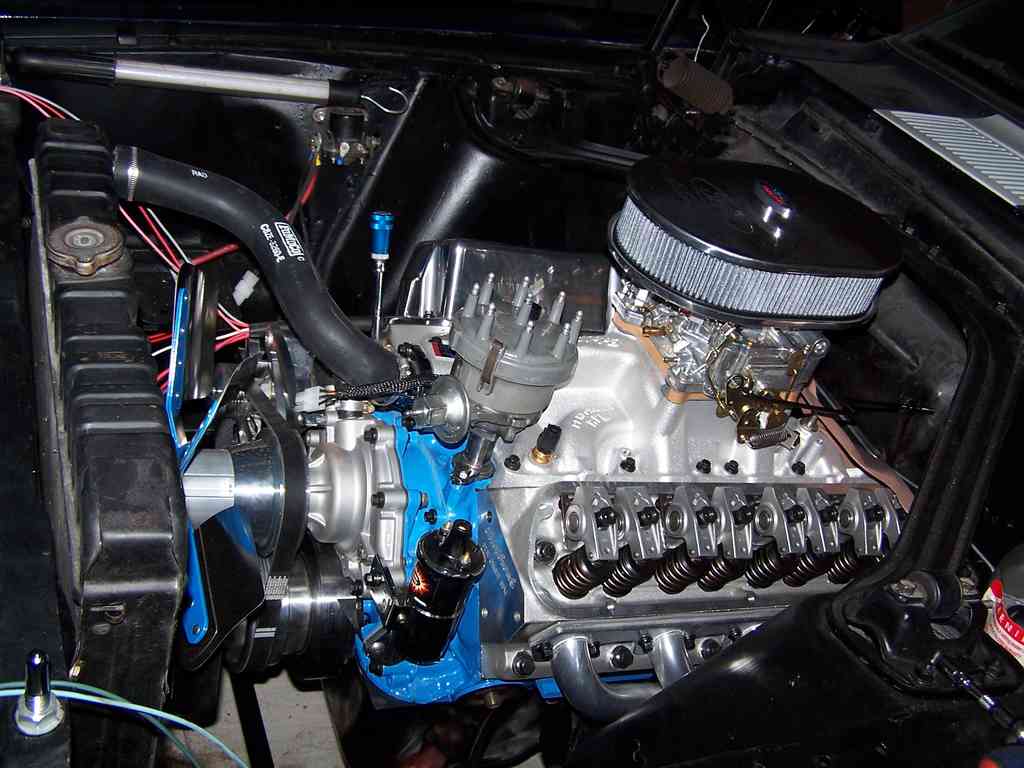

Bon sinon parti sur ma lancée et motivé comme pas deux voilà ou j'en suis ce soir :
Donc en gros, collecteurs montés (fallu en applatir un peu un pour passer l'embrayage....), radiateur à sa place et quelques babioles (distributeur, commande de carbu, sonde de t° eau....)
Ca fait plaisir quand ca avance comme ca !! :D

Bon je profite de mon temps libre pour avancer....
Aujourd'hui montage du démarreur, bobine, filtre à air, durites radia + by-pass.
Ce soir si je suis motivé je vais commencé à regarder le H-pipe.... :mrgreen:
