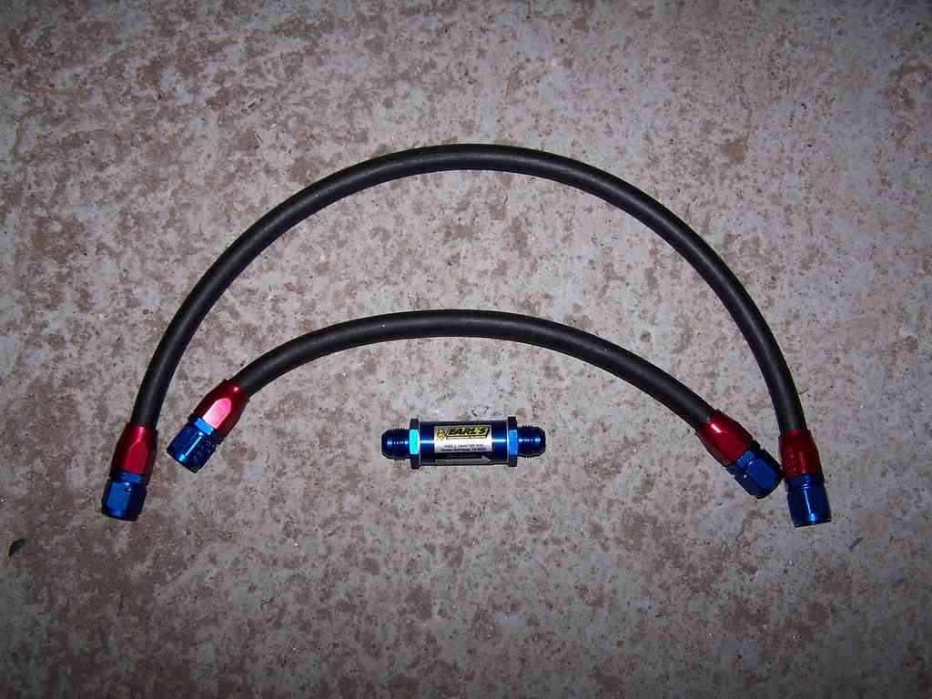

Bon après 2h à me battre pour essayer de monter ces p* de raccords Earl's sur de la durite tressée je me décide à retourner à Maxtoto prendre un bout de durite caoutchoucquivabien pour finir cette sal* de ligne d'essence !!!
Si quelqu'un à trouvé le truc qu'il m'explique, sinon j'ai un bout de durite tressé qui ne me servira pas à filer....
Me manque toujours lescossesquivontbien aussi pour finir l'élec donc je prend le tout cet aprem et j'espère que cette fois ca ira....

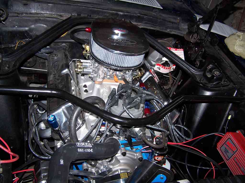

edit : p'tite tof du moteur...

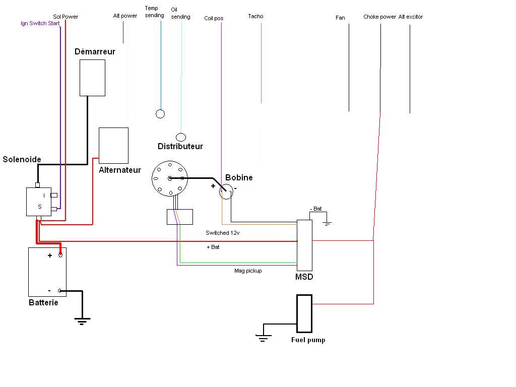

Et pis dernière version de mes branchements elec (dès foi que le problème vienne de par là...)

Deja debranche ton fil coil pos (le violet) de la bobine. je l'aime pas celui la
Assure toi que le violet de l'allumeur va bien au vert du MSD et que le l'orange de l'allumeur va bien au violet du MSD, sur ton shema tu as dessiné le contraire.
Assures toi qu'il y a bien du +12 sur ton fil 'choke power' meme quand le demarreur tourne et pas seulement quand il y a le contact (la faudra de toutes facon ajouter un relais, sinon le fil choke power, tu vas finir par le transformer en Pizza)
Une fois le contact mis, assure toi d'avoir du + sur le + de la bobine.
Apres tout ca, refais un test pour voir si ca allume. on verra ensuite la suite (ensuite la suite ...
ps : Enleve toutes tes bougies pour tester l'allumage, c'est beaucoup plus prudent et la batterie sera moins malheureuse

Pour le MSD la couleur des fils est bonne au fait, me suis juste gourré sur le schéma....

- Pour la connection MSD/distributeur la correspondance est bien la bonne
- J'ai déconnecté le fil "Coil pos" qui était sur le + bobine
- Controle de tension sur le fil choke power....quand le démarreur tourne la tension chute vers 8-9volts
- contact mis, j'ai pas de tension sur le + bobine (ni positive ou négative), mais je m'y suis p'tet mal pris..
- Re test de démarrage à ce stade.......ben là elle cafouille un peu, elle aurait presque voulu démarrer !!!
Pis plus de batterie alors pas pu insister plus pour ce soir.....
Faut-il que j'insiste un peu ou y'aurait d'autres points à contrôler/revoir avant une nouvel essai ??
