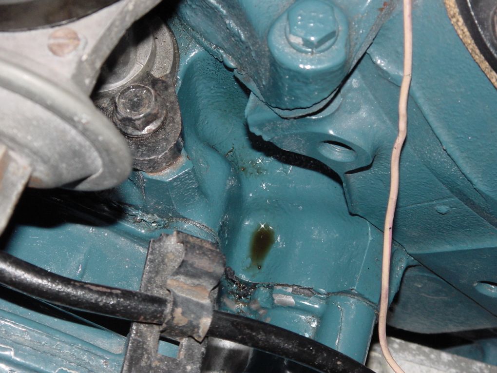

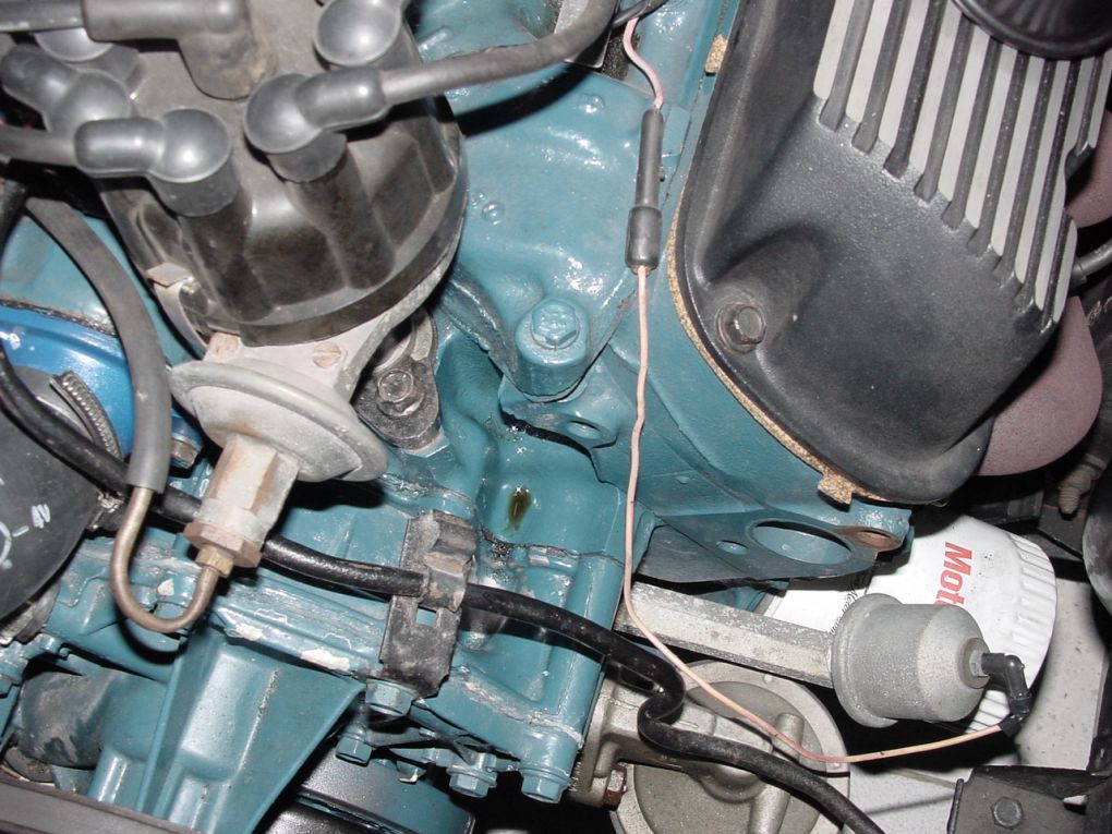

Dimanche en rentrant de la traversée de Paris, je fais, comme d'habitude, le tour complet de la bête et je trouve de l'huile moteur mais impossible de savoir d'où elle vient ...
Qui a une idée ?

on dirait que ca viens du joint de la pipe d'admission, a mon avis.
entierement d'accord joint de pipe d'admition, ces le joint en liege qui fuit, il se met a fuire quand tu met dans les tours, pour en avoir le coeur net va faire un tour et monte a 4000/tr en 2 et 3 et tu seras fixé :)
