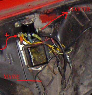

Bonjours à vous tous,
Je me prends la tête depuis quelque temps pour faire tourner ma mustang. Cela fait 6 ans qu’elle n’a plus tournée ! 266.000km.
Ma dernière tentative remonte à 1 ans avec mon garagiste, a cette époque d’après lui c’était le relay de starter qui était défectueux. « clic clic clic au niveau du relay » .Il a pris 2 tourne vis et a fait contact sur le starter, le démarreur c’est enclenché mais malheureusement le 6L n’as pas démarré !…….. :plus d’essence , câble d’allumage mort, bobine « ignition coil » morte.
Bon voilà depuis se temps j’ai racheter -un relay de starter, une bobine, câbles, bougies, filtre à essence, filtre huile, air, vérifié les connections, fusibles, régulateur de voltage en attente
Mais voilà rien ne se passe, est ce que mes connections sur le relay sont justes ?
Elle n’a pas de vitres électriques, pas de clim. …
Help !

pour demarrer, tu n'as besoin que d'un seul fil, le + bobine, donc, tu mets un fil en direct, de l'essence, et ça doit partir.

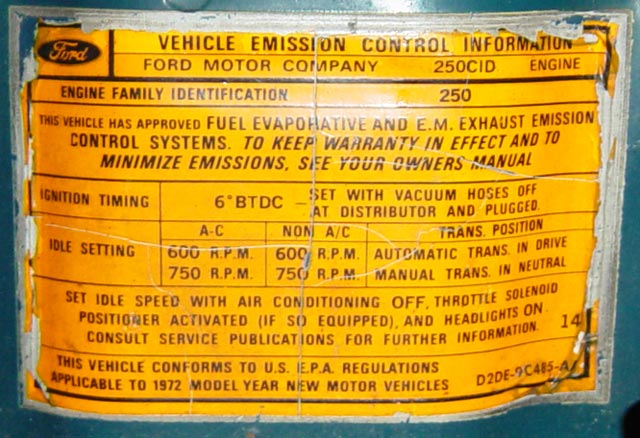

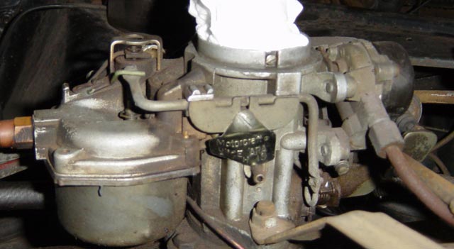

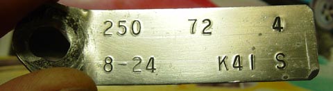

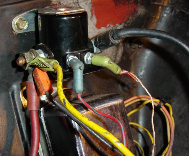

Bon bon voila du neuf! j'ai testé, sa donne pas terrible! :(
j'ai mis une batterie 45 ah, branché un cable en direct du + batterie au + bobine. mis le contact, là j'ai entendu comme si la tête du démarreur se déclenchait, puis plus rien ...comme si j'avais plus assez de jus dans la batterie!
Snif Snif tien! :shock: C'est quoi cette odeur :!: C'est quoi toute cette fumée! Cool barbecq sous mon capot!!!
J'ai un cable qui a completement brulé, de A à Z.. Bon c'est pas trop grave YA moyen que je le remplace .......
Mais je sais pas d'ou sa vien ! help me!

Posté 18 July 2005 - 05:51 PM
ben le problème , c'est que quand tu branche le fil direct du + batterie au + bobine , ...faut enlever celui qui est deja au plus bobine ...ne pas le laisser

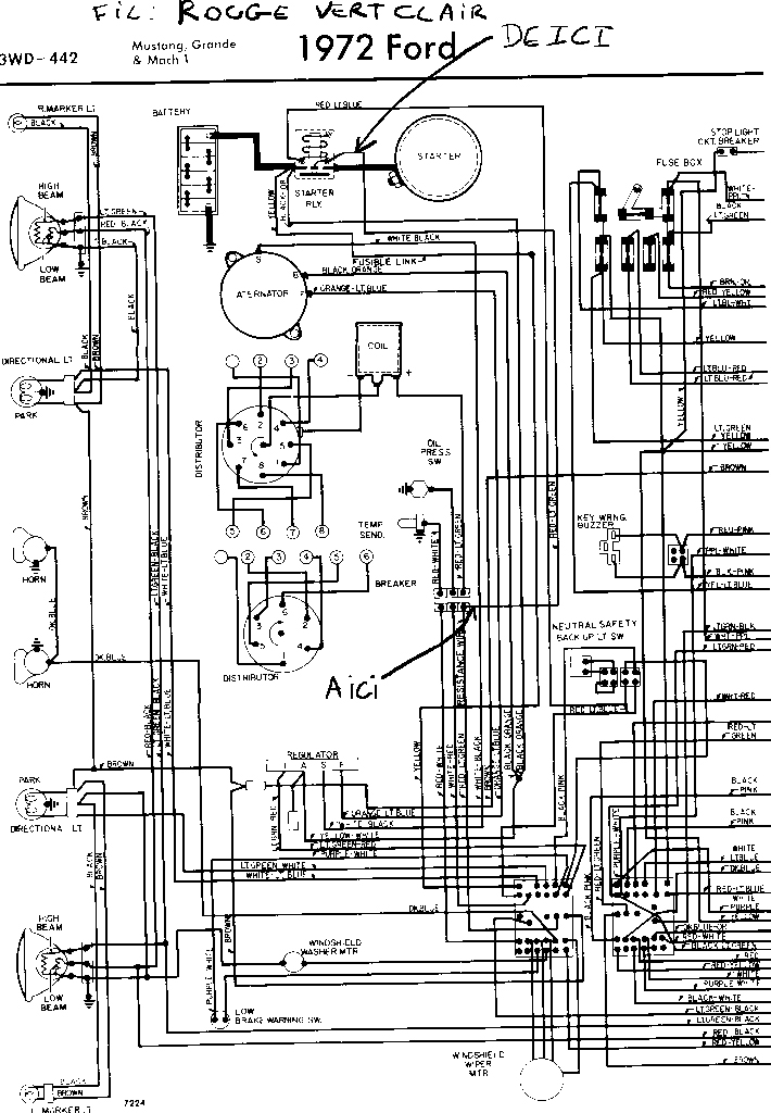

Posté 18 July 2005 - 09:03 PM
a non meme comme ca , la cle ne te sert que pour le relais demarreur , que tu peux shunter aussi ........
#12 F4tB10cK
F4tB10cK
    Décapsuleur
  • 4559 Messages :
  • Location:Ardennes
  • Mustang:67 & 67 & 67SG pour la retraite
Posté 18 July 2005 - 11:23 PM
ca c'est du court jus :)
le mieux, il faut que tu debranches tout au relais, garde juste le gros + d'arrivée et celui du demarreur, debranches le regulateur.
Ensuite, rebelote, un plus direct a la bobine, en debranchant l'autre qui vient d'origine, et mets en direct le demarreur comme precedent.
Ton demarreur doit tourner, sinon, demontes le et essaye le directement avec des cable pour voir si ce n'est pas lui qui serait en cours jus.

Hier j’ai tenté un démarrage, j’ai viré tous les câbles, mis un + « unique » :D à la bobine, pris un câble de démarrage et l’ai mis à la sortie du relais (j’ai quant même mis le contact pour débloquer la vitesse sa à failli m’échapper !)

voici le câble qui a cram 8)
cela vient'il de la double connection que j'ai mis sur le +bobine ou cela vient il d'autre part ?

Posté 21 July 2005 - 01:33 PM
le fil cramé est celui qui va à la bobine, mais c'est pas normal, même si tu ne l'avais pas debranché. Tu n'as plus qu'à le couper et à le remplacer.
Pour le delco, fais deja un essai en ecartant le fil central qui vient de la bobine. Met le à 5mm du trou, demarre, ça doit faire une belle étincelle.
Si tu n'as pas de jus, vois du coté des vis platinées. Demarre, il doit y avoir une etincelle entre les contacts. Sinon, remplace déjà le condo, si la voiture n'a pas tourné depuis longtemps, il a pu claquer.

bon, et bien maintenant, il faut déjà dénuder les gaines qui te semblent cramées, ensuite, remplacer par des fils de même section, et surtout, par sécurité, tu mets un ou des fusibles au départ de ces fils, pres du relais, avec du 10A pour commencer.
Si ça saute, tu as encore un cours circuit.
Sinon, et bien tu roules comme ça quelques temps, par la suite tu pourras remettre comme à l'origine.
