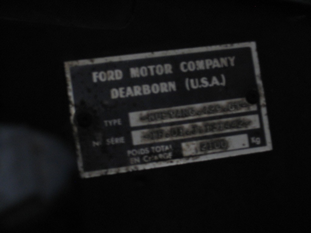

#12 gboss
gboss
  • 342 Messages :
  • Location:France Haut Rhin (68)
  • Interests:l'automobile et la moto et tout ce qui touche un moteur ;)
Posté 01 August 2005 - 04:26 PM
Elle est française d'origine ta bestiole. C'est la plaque Ford France sur le coté ?
C'est la plaque, mais y rien de ford france dessus (enfin je crois).
Avec un ami de la police je suis remonté au plus loin pour connaitre toutes les étapes de sa "carrière"....
Le 429, le roi du drag-piste à son époque
#13 gboss
gboss
  • 342 Messages :
Posté 01 August 2005 - 04:31 PM
Constates par toi même c'est écris en français .... :wink:
#14 parthenope
parthenope
  • 169 Messages :
  • Location:France Essonne (033,91)
  • Mustang:Cabriolet 1971 & Mach 1 1973
Posté 01 August 2005 - 04:38 PM
Tu as les autres plaques ?
Portière conducteur et aile avant gauche (Body bug tag). C'est très intéressant pour les infos de sa voiture.
Regarde tes phares aussi, si ils sont siglé E2, elle a été francisé.
Cabriolet 1971 302 2v - Mach 1 1973 351 4v - Notchback 1979 2,3 L turbo

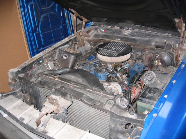

Travaux récents effectués dessus:
Changement de cylindre de roue pour les tambours AR ... (1 an)
Changement des plaquettes AV (disques non usés :shock: )...
Tout cela pour un prochain CT (la voiture n'en a plus depuis des lustres :oops: mais je ne roule pas avec, rassurez vous) :wink:
Modif sur le carbu 2V (c'est un 351W qu'il y a dedans), suppression de la pompe de reprise. Le petit caoutchouc était foutu (fissuré) et laissait passer l'air, alors après une longue mise en repos (max 7 jours) le circuit d'essence était désarmorcé et après bonjour pour la démarrer (surtout qu'elle n'a plus de stater :? .
Bref c'est un petit mal pour un bien, ok elle est molle (je roule dans la cour seulement), mais bon au moisn je peux la déplacer facilement (elle fait 2 tonnes quand même :x ).
Modifications des supports de lame AR (partie AR), elle a été surélevé par un précédent proprio et donc très moche. Faut quand même faire passer du 275/60/15 à l'AR. Je pense passer à du 255/60/15 à l'AR en attendant de monter du 17 pouces :P
:D
Changement de capot (il est HS, rouille mal réparé). Il est remplacé par un RAM-AIR acheté directement aux states :wink: car bientôt (je croise les doigts) remettre dans son compartiment moteur un ..... 429ci avec une légère prépa dessus :P
Prévision, montage de tous les trains roulants avec des bagues polyuréthane "rouge" et donc rigide 8) .
Par la suite j'ai pas mal de petite idée pour la scotché à la route (pas génial avec des lames et un pont rigide AR :? )....
La suite un autre jour :wink:
