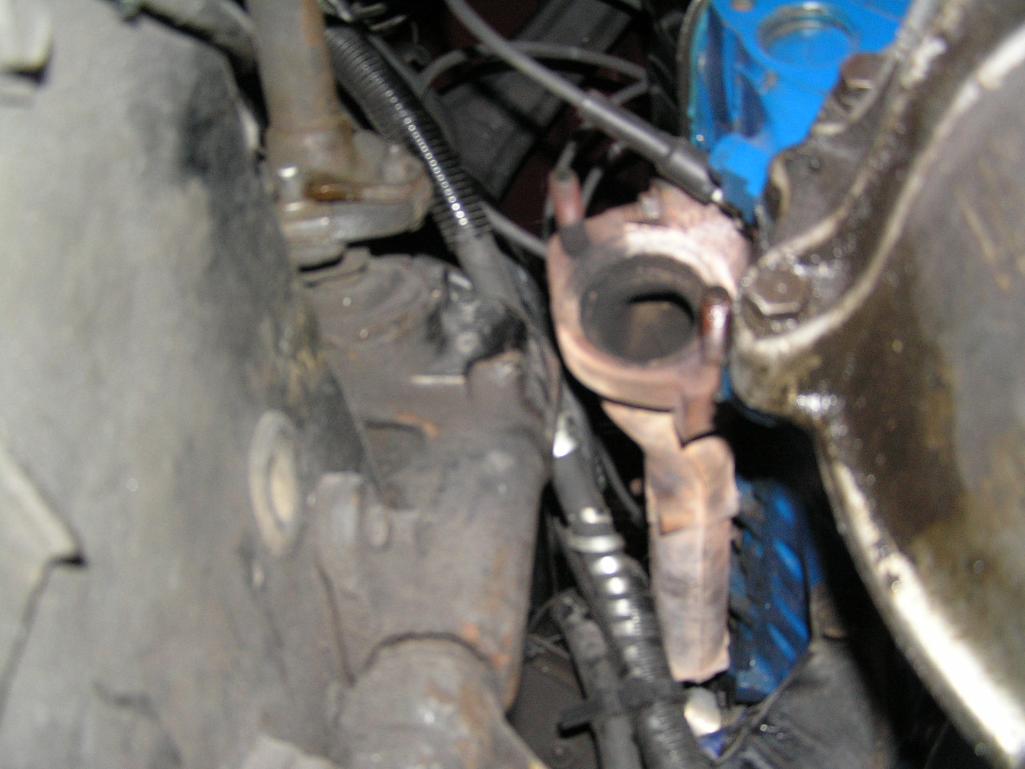

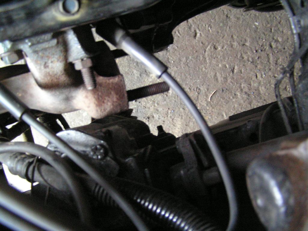

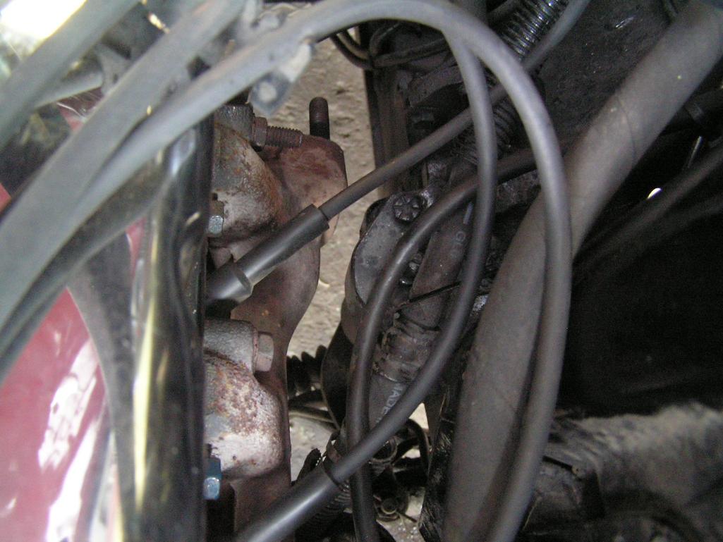

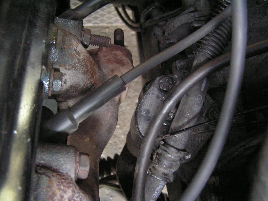

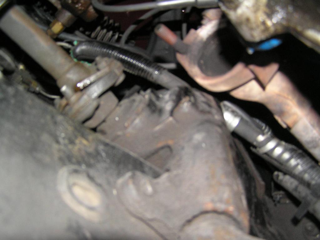

Bon, c'est la meeerde comme d'hab avec cette put*** de bagnole!!!
Le collecteur gauche ne passe pas, il vient buter contre le boitier de la direction.
Je prends une photo ce soir!!!
ps: qui a monter des collecteurs patriot clipster sur sa mustang???
#587 franckgras
Posté 23 August 2006 - 08:29 PM
Photos avec les collecteurs d'origine remontés, ça passe facile mais avec les autres y'a environ 2cm en largeur de trop donc ça frotte (ça passe pas meme) sur le boitier noir à droite.

#588 seblaramass
seblaramass
  • 793 Messages :
  • Location:Maubeuge
Posté 23 August 2006 - 10:08 PM
:? la m*.
Question idiote: t'es obligé de changer de collecteurs pour changer d'achappement?
La boite a droite, y a pas moyen de la déplacer?
#589 franckgras
Posté 23 August 2006 - 10:14 PM
:? la m***e.
Bein ça serait dommage de faire une ligne inox avec les collecteurs d'origine qui sont tres restrictifs (faut la laisser respirer!!!).
Et je pense pas pouvoir bouger ce boitier :?
#590 seblaramass
seblaramass
  • 793 Messages :
  • Location:Maubeuge
Posté 23 August 2006 - 10:41 PM
ouais t'as raison pour les collecteurs.
Mais vu que tu peux pas rétrécir le collecteur en question, ni décaler le moteur, reste que le boitier. C'est quoi exactement cette boite?
Il doit bien y avoir une solution, t'inquiètes pas :wink:
Seb
#591 Sponge
Posté 24 August 2006 - 07:04 AM
Seb
C'est le boîtier de direction qui te permet de faire tourner les roues donc y a besoin :)
De plus, vaut mieux pas le flinguer car ça vaut 400$ en neuf c'te pièce...
#592 seblaramass
seblaramass
  • 793 Messages :
  • Location:Maubeuge
Posté 24 August 2006 - 09:22 AM
ok ok. :?
et si c'est l'histoire de 2 cm, y a pas moyen de raboter le boitier légèrement?

Posté 24 August 2006 - 10:46 AM
sur le 390 , j'ai tapé le collecteur coté boitier , un petit coup de masse bien placé , bon c'est barbare mais ça passe , cela réduit un peu le flux mais pas beaucoup , sinon je ne vois pas de solutions autres , pas simple, surtout que niveau "da" tu auras aussi à modifier un voir deux flexibles, pour éviter que cela touche quand tu braques tes roues, pas évident mais faisable!
bon courage. :wink:
l'autre solution reste de découper ton collecteur et de refaire un coude adapté pour éviter que cela touche là c'est du domaine d'un bon soudeur!

#596 franckgras
Posté 24 August 2006 - 08:18 PM
bon courage. :wink:
J'ai vu que meme en tapant à la barbare ça passerai pas!!! (put*** ces ricains pas foutus d'essayer leur pièces sur une bagnole et de faire un gabarit pour la série!!!! :evil: ; remarque les pièces sont made in Tawain pour la plupart re :evil: ).
Et à refaire ça coute 300-350€ un collecteur alors je vends ceux-là et j'en rachaiterai d'autres!!!

Posté 25 August 2006 - 06:57 AM
bon courage. :wink:
j'ai pas encore vu de collecteurs qui se montaient pile poil comme l'origine.essaie jba, on en a monté surun 289 avec da, et ca passe,en tapant un peu.
mais changer tes collecteurs sans toucher au carbu, pipe et aac, ca sert pas a grand chose, sinon a faire beau, et encore la qualité americaine sera au rdv, et ce sera bleu ou rouillé d'ici peu.
on est a l'apo avec la voiture en jba si tu veux voir.
#599 franckgras
Posté 25 August 2006 - 03:04 PM
j'ai pas encore vu de collecteurs qui se montaient pile poil comme l'origine.essaie jba, on en a monté surun 289 avec da, et ca passe,en tapant un peu.mais changer tes collecteurs sans toucher au carbu, pipe et aac, ca sert pas a grand chose, sinon a faire beau, et encore la qualité americaine sera au rdv, et ce sera bleu ou rouillé d'ici peu.
J'ai vu les JBA qui sembleraient passer mais à 545$ + douanes + transport en finition basique, merci mais un peu trop pour moi!!!
Ca me reviendrait moins cher de les faire faire sur mesure en inox!!!
Et je vais pas à l'apow, si c'est un mec de Lille ça fait de la route pour voir son échap' :lol:
