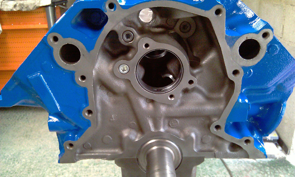

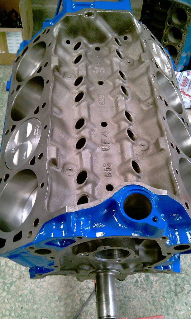

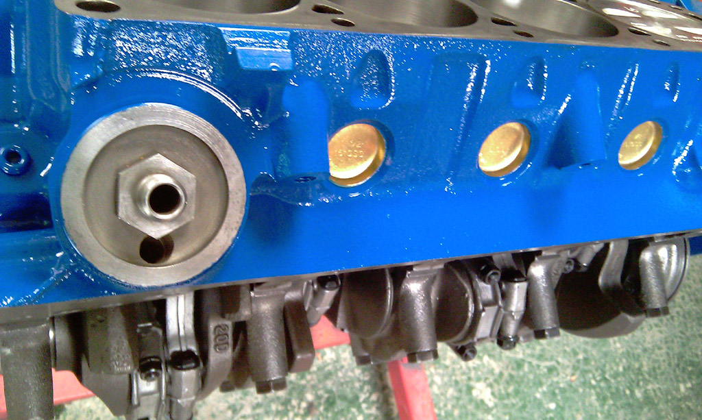

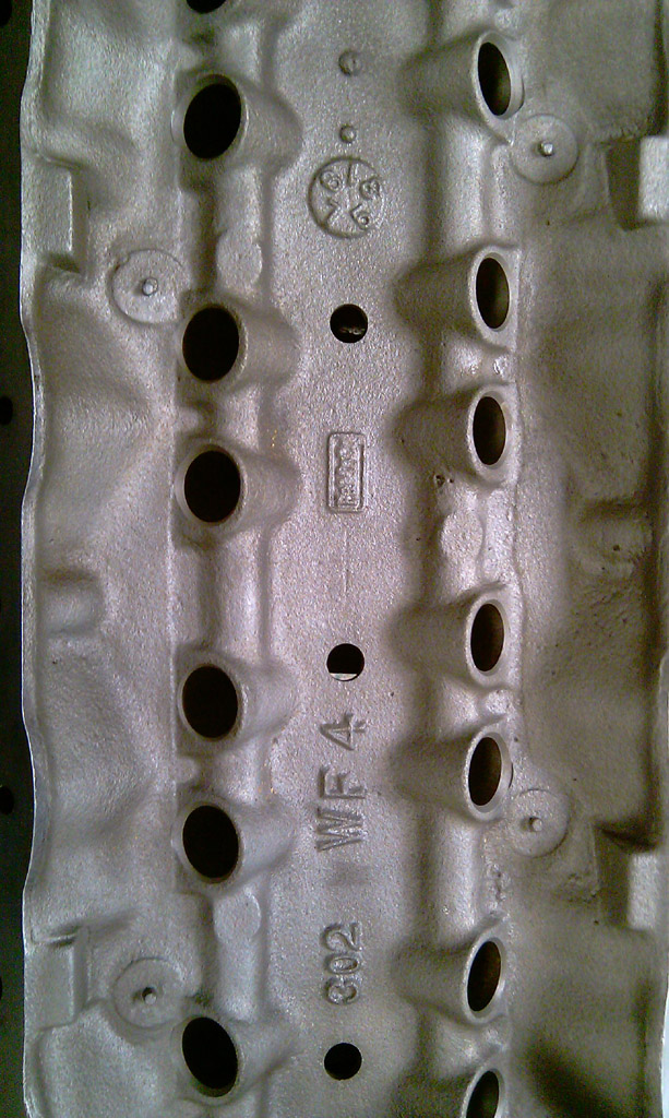

Le bloc, c'est le tiens. c'est un block 302 de 68. il avait déjà pris quelques gnons (il manque un petit  bout de fonte sur le premier puits de poussoir du cylindre 1 (voir première photo) et un autre petit bout sur le haut du palier arriére), mais rien de grave. il y avait beaucoup d'usure donc je l'ai passé en 030 et il a bénéficier de mes toutes dernières technique de décapage :mrgreen: (c'est aussi propre dedans que dehors ...) et comme tout les RRP depuis pas mal de temps, les rampes d'huile sont systématiquement modifiées en  'bolted'. Le vilo et les bielles sont un ensemble 50Oz en cote origine et les pistons des forgés Saled Power (2482) ainsi que tous les coussinets. Les vis de palier d'origine sont provisoire, j'avais plus d'ARP en stock, mais les vis de bielle sont déjà 'upgradées'. Pour la peinture, c'est un 'medium blue'. Plus foncé que le light blue habituel et plus beau que le dark blue pas franchement terrible.  prochaine étape, faut que je m'occupe de commander des pièces pour faire tes culasses ...
