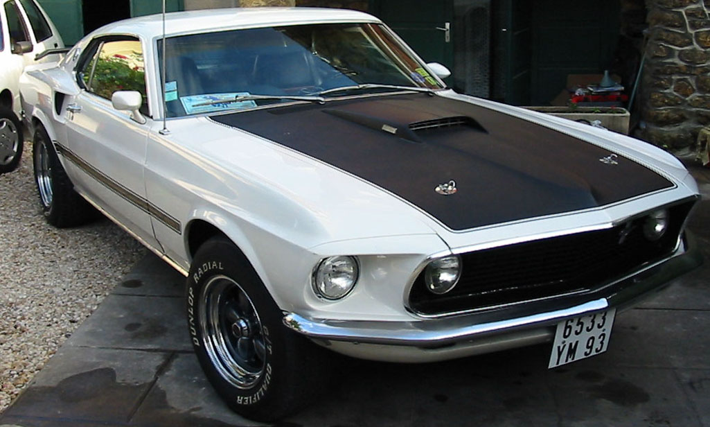

Salut à tous,
Voilà, je profite donc de quelques travaux d'inspection pour lancer le topic.
Tout d'abord, petite présentation.
Juillet 2004, j'ai acheté l'auto dans un état de fonctionnement moyen avec tout de même 500kms de route pour la rapatrier. Donc après une première visite et avant de ramener la bête, direction les boutiques pour achats de filtres, durites, courroie, vis platinées, condo. et j'ai préféré jouer la prudence en embarquant tous les fluides nécéssaires dont 20 litres de flotte sachant que le moteur chauffait.
Arrivée chez le vendeur, remplacement des filtres et on prend la route. Arrèt sur l'aire de Nantes, L'auto chauffe, vidange du liquide de refroidissement, remplacement des durites et c'est reparti. Ensuite arrêt tous les 100 kms env. jusqu'à la maison pour refroidir.
Constatation de départ:
- La carrosserie est saine (venue du Texas en 96) mais peinture à prévoir, aile arrière droite réparée à refaire dans les règles.
- L'intérieur est moyen, siège conducteur amoché, moquette HS, dash panel qui bourgeonne discrètement, console fellée et petits bouts manquants (refaite depuis).
- La mécanique est en bon état mais + plus qu'insatisfaisante (collecteurs de 302 et reste découvert plus tard), problème de chauffe résolu (net. complet lessive St Marc, produits chauffage, vinaigre, vidangé 6/8 fois puis radiateur refait ).
- Freins, ensemble quasi neuf
- boîte ok, petites fuites
- les croisillons d'arbre se sont désintégrés 1 mois + tard, donc remplacés + équilibrage arbre.
- échappement neuf mais mal réalisé et fixé (repris depuis + coups de forêtous de 12 en prime dans les chicanes de silencieux :twisted: ).
- pare brise à remplacer (rayé) :(
- train roulant sans jeu mais éléments +/- agés et qlqs caoutchoucs de rotules HS, donc remplacement prévu.
- Control valve (DA) fuites importantes (tout l'hydrolique refait depuis sauf pompe).
Bref, pas mal de détails ont été vus, j'ai pu rapidement rouler sans soucis mais de nombreux travaux attendent.

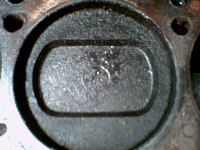

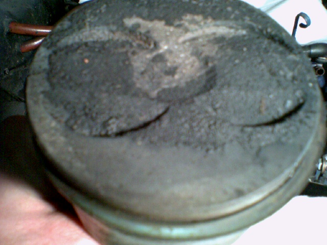

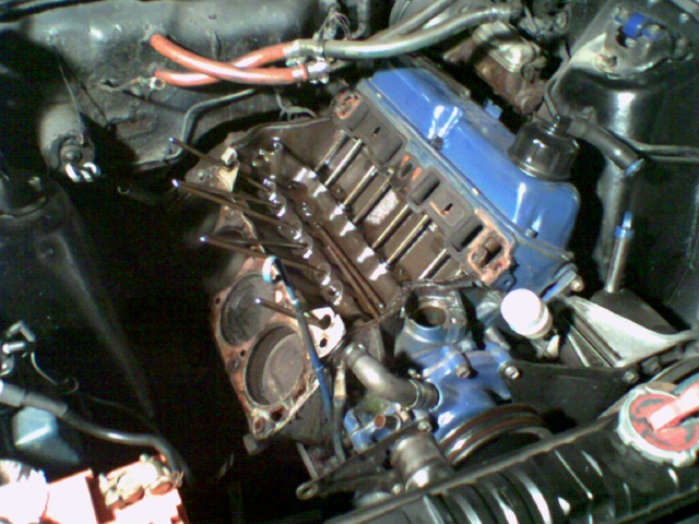

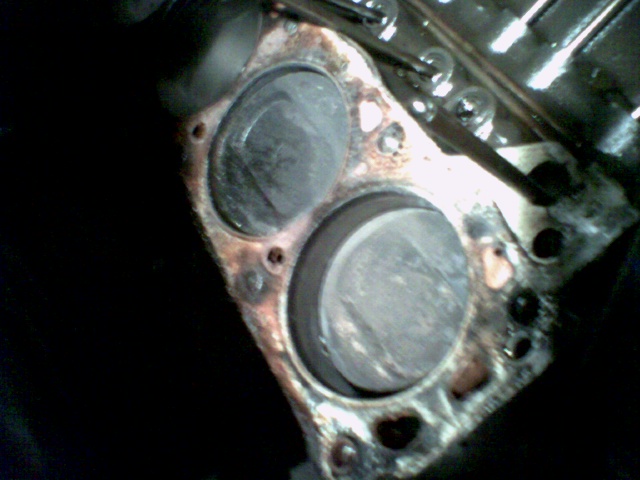

Ces derniers jours, préparation du terrain en vue de voir ce que le moteur a dans ces entrailles car je ne l'ai jamais trouvé très virulent le bestiaux, de plus les relevés de compression allaient de 9.5 à 12.
:shock: c quoi ces pistons ?...

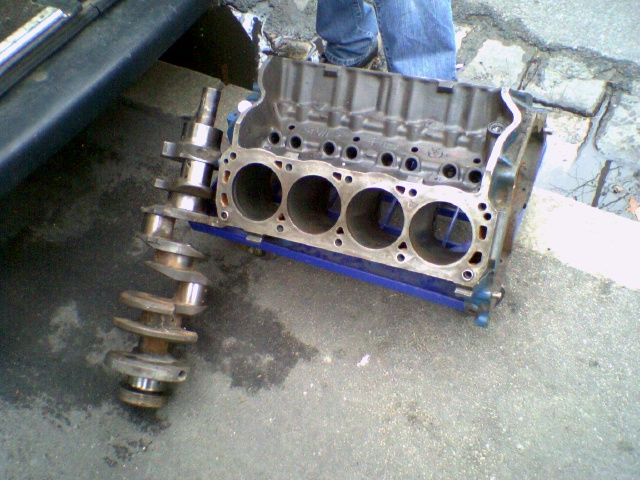

Il est temps désormais de déterrer un vieux projet qui prenait la rouille.
Ca va mettre plus d'un an à se réaliser, mais là, il faut agir !
Dérouillage, nettoyage rapide du nouveau bloc, vilo et direct chez le rectif pour réalésage, reprise plan de joints de culasses (sur block), rempl. coussinets d'AAC, rectif du vilo. Tout est ok.
Y a plus qu'à potasser et commander les pièpièces qui vont bien.
Ce qui est prévu en gros
- pistons forgés en 4.030 flat top sous culasses 64cc pour 10.4 de comp. env.
- Culasses World -soupapes 2.02 int / 1.60 exh 64cc -200cc intake volume, culbus à rouleaux comp.cam
- Pipe admission Edelbrock RPM
- AAC et poussoirs hydro/méca à l'étude
- 4/1 hooker 1'5/8 pour commencer.
- Carbu actuel 670 cfm Street avenger
et tout ce qui tient avec.

Salut Marcantoine,
C'est vrai, mais là il ne s'agit pas d'un wimbledon qui est normalement sa teinte d'origine.
Je ne sais pas ce qu'est ce blanc.

Posté 04 March 2006 - 10:06 PM
Avec une belle peinture surtout, c'est ce qui me manque quand même.
On ne se rend pas compte sur la photo mais la peinture a mal vieillie. Les ailes AV sont craquelées sur le dessus et le toit ainsi que la porte gauche ont été repeintes d'un autre blanc.
C'est moins beau en vrai, mais pas grâve.

Pour toi Pat, tu comprendras mieux entre ce que j'ai trouvé (1e photo) et ce qu'il y aurait dû avoir (2e).
